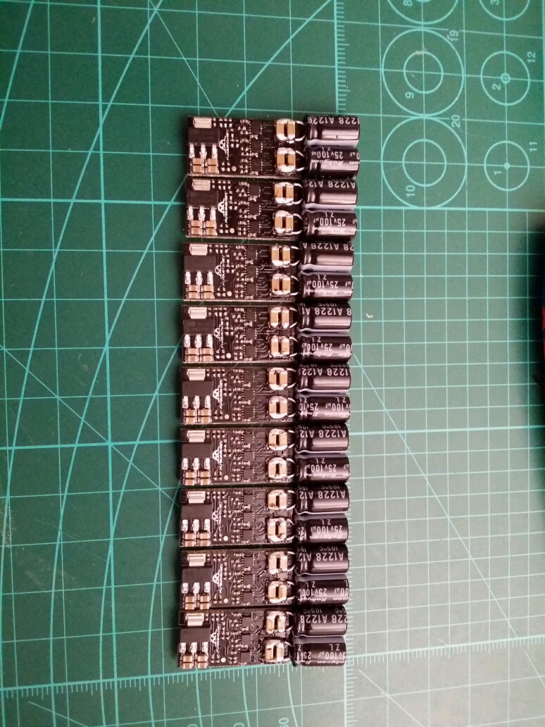

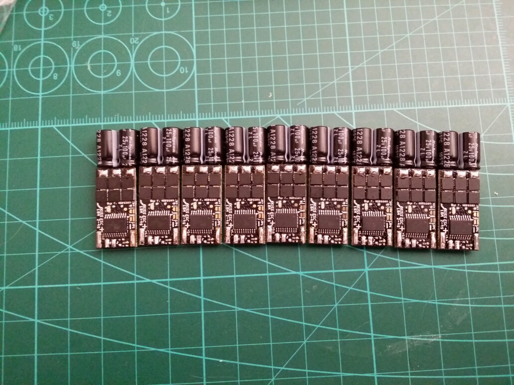

      So lötet man am besten Elkos an. Ich wollt auf Nummer sicher gehen...Klicke auf die Grafik für eine vergrößerte Ansicht
Größe: 334,6 KB
ID: 5299026Klicke auf die Grafik für eine vergrößerte Ansicht
Größe: 323,5 KB
      Man kann sicher kleinere nehmen. Aber 2x100uF erschien mir vernünftig.
      Leider bekommt man offensichtlich keine kleinen axialen Low ESR. Deswegen sitzen sie auf der Seite wo die 3 Phasen sind. Dort sitzen unten sowieso die bereits vorhandenen Kondensatoren, kann man auch schön dazulöten. Vorausgesetzt man weiss wo die heisse Seite am Lötkolben ist �
      Und man sollte zwischen den Pins und der Platine ein paar Zehntel Luft lassen und diese dann mit Epoxy auffüllen. Da geht drunter eine Leiterbahn, gibt sonst womöglich einen fetten Schluss.

        Bist du dir sicher das die LötPads der Keramikkondensatoren satt elektrisch und 'mechanisch' zu den FET's durchkontaktiert sind? Hast du mal die keramikkondensatoren ausgelötet und dir die Lötpad gesäubert und angeschaut?
        Mir wäre das mechanisch und elektrisch zu heikel. Ausserdem die kissESC mit dem ElkoÅ? dran deutlich zu sperrig. Bei den kurzen Akkukabellängen im 250er würde ich die Kondensatoren eher zentral am STromverteiler anlöten.

          ich denke es geht, wenn man es machen will , beides.
          Er sichert die elkos ja sogar noch mit harz !! imo besser gehts nicht. Je nach einbauort stört der Kondi nicht unbedingt und schaden tut er sowiso nicht auch bei kurzen Kabelstrecken.!

            Die Kondensatoren gehören so nah wie möglich an das ESC. Am PDB ginge es auch, dann hast wieder ein Stück Kabel. Wofür sollen die Keramikkondensatoren denn sonst sein als zur Glättung. Die sind genau dort, wo es schaltungstechnisch Sinn macht, direkt bei den Mosfets. Und es gibt sowas wie ein Meßgerät
            Platz ist kein Problem. Die Arme des ZMR sind locker lange genug. Der Regler sitzt auf einem 2mm VHB Band, und die Kondensatoren liegen dann am Arm an. Mechanisch und optisch die sauberste Lösung.

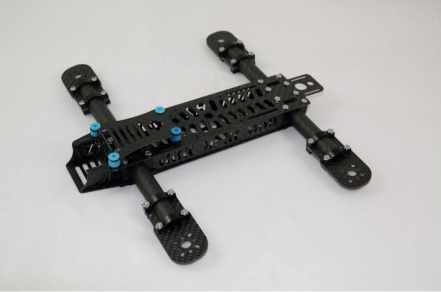

                Das ist ja mal a nettes Frame
                Wer spielt Testkaninchen?
                Optik = Römisch eins
                Haltbarkeit = Schaut schlecht aus.. einmal frontal ins Gate und da bleibt nimmer viel übrig..
                Aber irgendwie hat das was... Lipo zentral im Schwerpunkt (dafür ist der FPV Sender oben)

                  Kennst Portal ? Das ding schaut aus wie eine von den schiessenden Drohnen die es dort gibt.

                    Das ding überlebt nicht mal einen ganzen "race friday"

                      ja der frame gefällt mir auch!!:-)
                      hat was, auch wenn er, wie du schon sagtest,
                      nich so geeignet ist fürs racing

                          Die Elkos bringen garnichst, wenn die Verbindung zu den FET's nicht ausreichend Querschnitt hat.
                          An den Keramikkondensatoren fließen nur wenige mA, dafür reagieren sie sehr schnell. Sie glätten also auch sehr hochfrequente SpannungsSchwankungen(Rauschen), aber das nur mit einer sehr geringen Amplitude(wenig Strom).
                          DIe Elkos können deutlich höhere STröme liefern, aber das nur bei geringeren Frequenzen. Voraussetzung dafür ist aber genügend Querschnitt der Leiterbahnen.
                          Ich würde die Elkos ja genauso wie du verlöten, aber nur wenn die Lötpads ausreichend Durchkontaktierungen zu den FET's haben. Daher ja meine Frage, ob du die Lötpads vorher mal sauber gemacht hast, um zu schaun wieviele Durchkontaktierungen auf ihnen vorhanden sind???
                          Mechanisch bringt das Epox garnichts, da das Harz auf dem LeiterplattenLack nicht klebt. Da macht ein Klex Heißkleber zwischen Arm und Elko/ESC, bevorman den Schrumpfschlauch drüber zieht, mehr Sinn. Für die elektrische Isolation würde ich ein Stück LeiterplattenIsolierband oder zur Not auch ein Stück feste Pappe verwenden. Letztlich soll es ja nur das Durchscheuern des Leiterplattenlacks verhindern.

                            Das Epoxy bringt genau das, wozu ich es eingesetzt habe. Isolierung. Dazu reicht es, wenn es auf den Pins der Elkos bleibt. Kapton Band hält nicht ordentlich, wenn du 1mm breite Streifen aufklebst.
                            Ich geh davon aus, daß es dort einige Durchkontaktierungen gibt, die Versorgung ist in den mittleren Layern.
