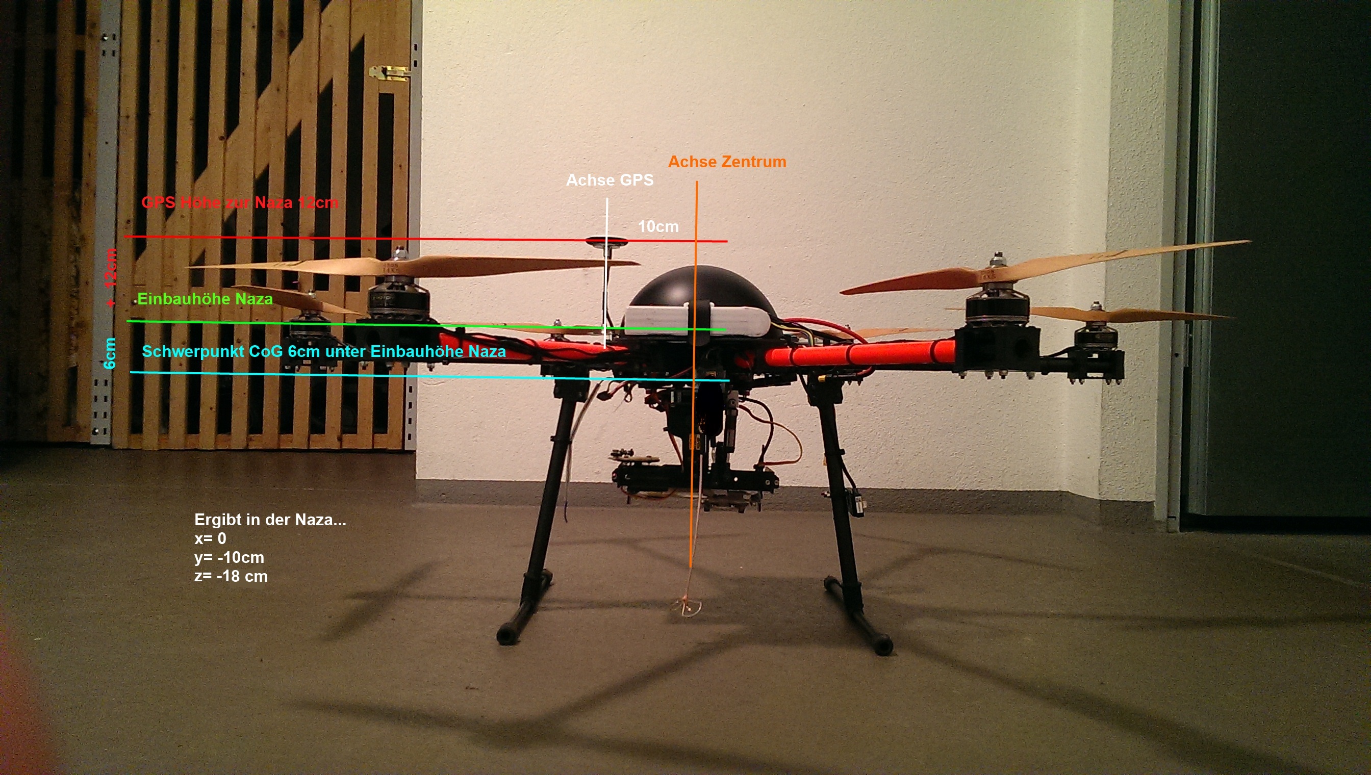

    Richtig, aber hier machen viele auch Fehler, die zu einem unbefriedigtem Flugergebniss führen können.
    - Der Platz des GPS Pilzes zum COG. Hier ist nicht der Platz der Naza gemeint, sondern der reale mechanische Schwerpunkt in der Hochachse. Siehe hier auch mein Bild. Je nachdem wo die Lipos sitzen, kann der COG auch mal recht weit unten liegen. Den findest am sichersten durch auspendeln des Copters heraus, wenn dieser Senkrecht hängt.
    - Der Kompasstanz. Viele Videos hierzu sind einfach Falsch. Man muss den Copter nicht nach vorne halten, und sich dann mit dem Copter drehen, Sondern stehen bleiben und nur den Copter um die Naza drehen, und zwar auf der Stelle. Genauso dann den 2. teil des Tanzes. Sonst eiert der Copter beim Gieren auch nur herum.

      Falls jemand ein F550 oder einen Clone der DJI Frame fliegt:
      COG ist ziemlich genau die untere Centerplatte.
      Ich fliege einen Hexa DJI Clone,3S 8000mah.
