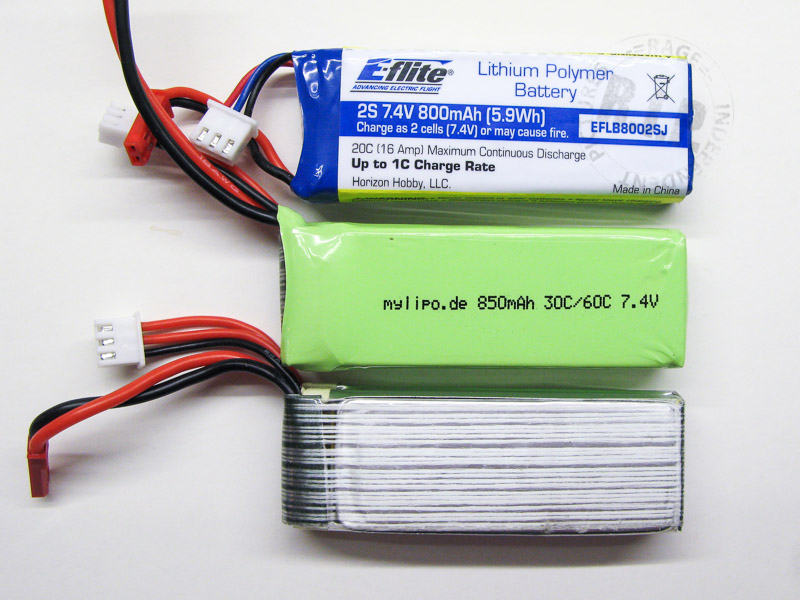

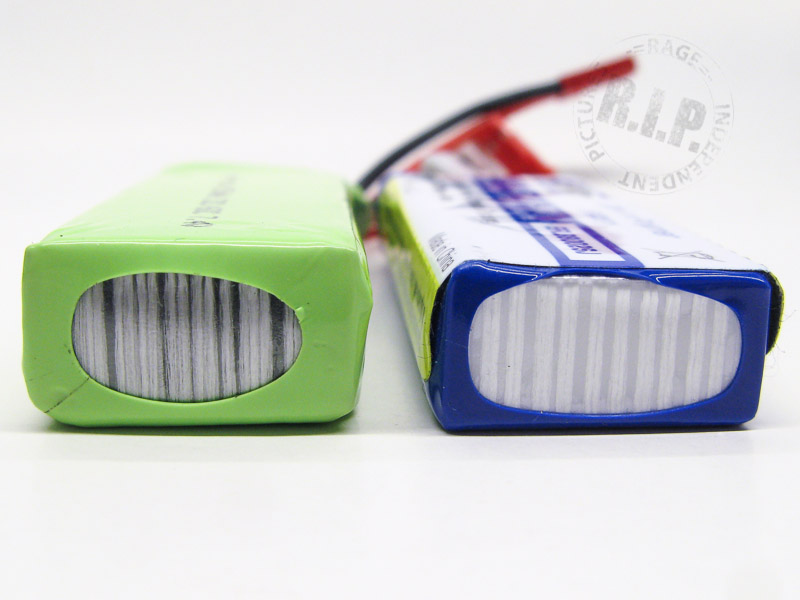

      Leider sind die Akkus etwas dickerals die originalen, sie passen rein - sitzen aber stramm. Wen es stört, der kann gerne den Schrumfschlauch entfernen - kein Problem (dazu am besten vorne wo die Kabel rauskommen mit einer kleinen Nagelschere den Schrumpfschlauch einschneiden und dann einfach ziehen. Schrumpfschlauch ist der Grüne ;-) ).
      Wir werden am Zellenformal nochmal was ändern, das dauert leider aber ein par Wochen. Aber einem Flugspass steht aktuell auch nichts im Wege.

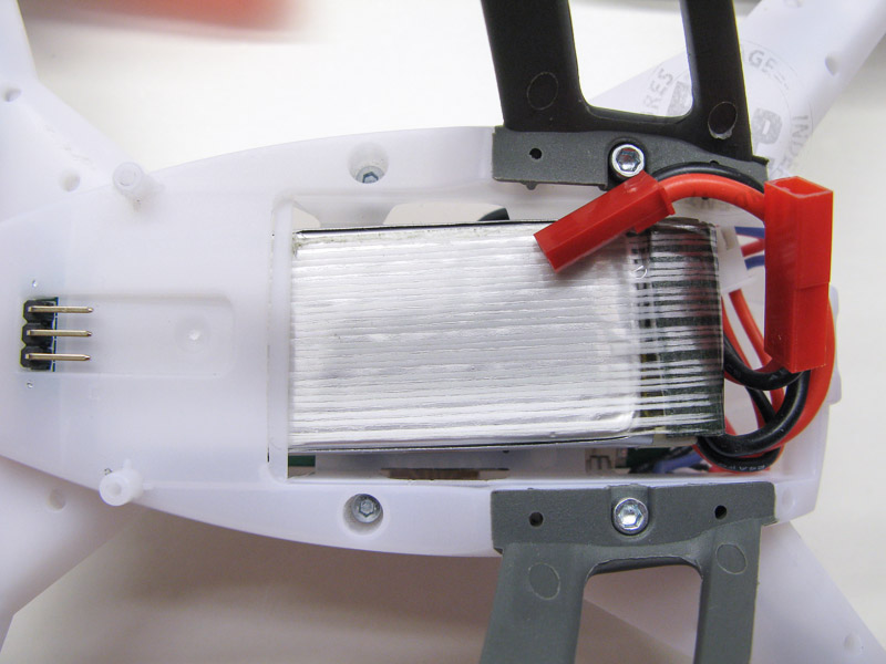

        Die bestellten Packs sind heute pünktlich gekommen, Boris hat es schon vorweggenommen, die Lipos gehen streng rein.
        Dicke E-flite Lipo: 12 mm / 43,12 Gramm
        Dicke mylipo: 13,8 mm / 46,53 Gramm
        gestripped: 13,2 mm / 45,66 Gramm
        Erst mal gestripped flutscht der Riegel mit beherztem Druck in das Fach. Das Kabel ist etwas länger, aber man bekommt nach kurzer Zeit alles unter.
        Bereits nach der ersten Ladung (übr. lt. Boris bis 5c erlaubt) geht der 200 QX ab wie Schmitz Katze! Senkrechtes Emporschießen @wot lässt die anfängliche leichte Entäuschung über die knappe Passung sofort vergessen. Wie erwartet steckt wieder ordentlich Dampf in den neuen Zellen!
        Eine sichtbare Leistungssteigerung zum Originallipo.
