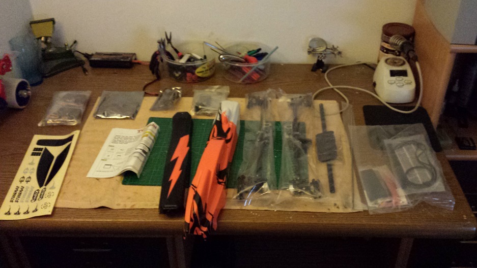

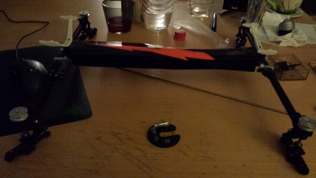

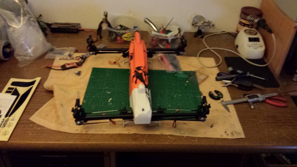

        AW: Pitchgesteuerter Quadrocopter
        Shop Link
        Habe Ihn Direkt bei Curtis im Shop bestellt und habe mit Zoll 726€ bezahlt.
        Lieferzeit waren genau 1 Woche.
        War auch schon fleißig beim zusammen bauen.
        Geht gut von der Hand der bau. Da Curtis auch gute Video zum Bau/Einstellen gemacht hat Videos
            @Skorr: Meiner ist auch schon fertig.
            Mal schauen ob ich heute noch den Erstflug mache.

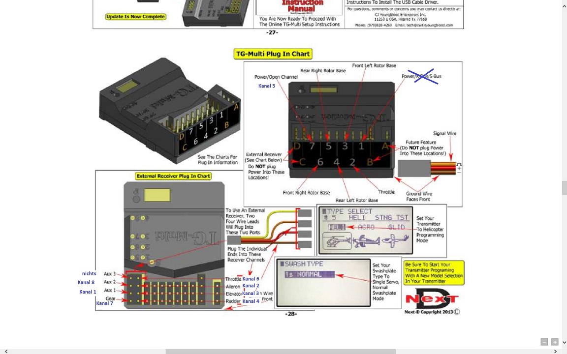

                    Und für Leute die evt auch mit Graupner fliegen, so sollte man am Empfänger/TG-Multi anschließen
                    Empfänger Gr-16
