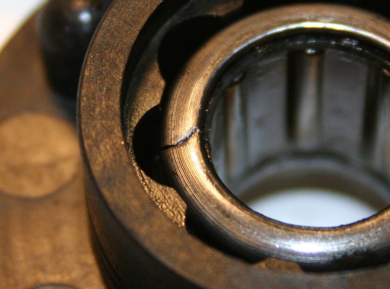

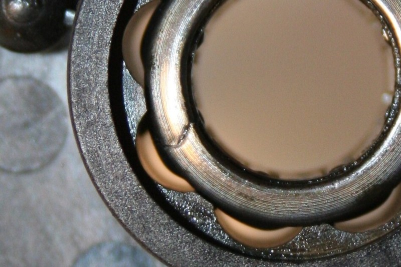

                      ich dachte bisher auch, dass das nur ein Problem der Freya ist, aber heute jaulte der OS50-Hyper in meiner Sceadu Evo OP beim Pitchgeben immer auf, nach ein paar Pitchstößen rutschte dann fast ständig was durch. Zuhause dann das Hauptgetriebe ausgebaut und siehe da: Freilauf gerissen... Flugzeit bisher ca. 50 Flüge, also vielleicht so 8h.
                      Wie sah es bei Euch denn nun mit der Gewährleistung aus? Hat sich da schon was ergeben?
                      Hier noch zwei Bilder:
                      Carsten
                      • pitcher
                        pitcher
                        Re: Freilauflager Sceadu 50 defekt
                        Auf dem Bild unten kann man ja ganz gut erkennen, dass der Riss genau an einer Stelle liegt, wo der Freilauf nicht von außen gestützt wird.
