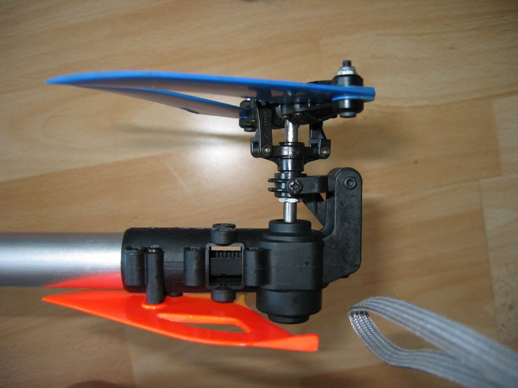

    Initial hatte ich bei Neutralstellung ca. 1 cm Abstand zwischen den Heckrotorspitzen (zusammengeklappt).
    Gestern habe ich versucht den Heli im Normalmodus auszutrimmen. Ging sehr gut, nur war ich mit der Trimmung zwischen 45-55.
    Jetzt habe ich das Heckservo so verrückt, dass bei Trimmung 0 die selbe Lage erreicht wird.
    Was mich jetzt nur stutzig macht:
    Die Schiebehülse ist schon seeeehr weit außen. Ich habe daher den Limiter des Gyros so weit reduzieren müssen, dass ich jetzt schon bei 50%-60& Hebelweg am Heck (auf dem Sender) mit dem Servoweg fertig bin (Limit am Sender sind 100% !&#33
    Meine Fragen:
    1)
    Ich hatte gedacht , dass wenn man den Limiter am Gyro benutzt, man immer 100% Wegausnützung des Knüppels für den möglichen Servoweg hat. Sonst ist doch feinfühliges steuer kaum möhglich, oder?
    2)
    Kann die Einstellung (siehe Fotos) richtig sein? Ich habe jetzt in der Neutralstellung ca 4cm zwischen den Heckrotorblattspitzen und nicht mehr sehr viel Heckrotorschiebenhülsenweg.

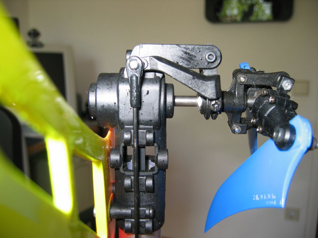

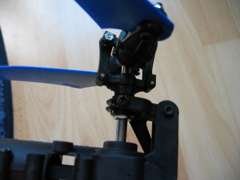

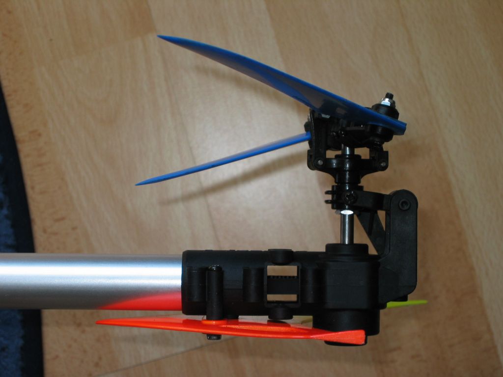

    Die Fotos:
    [size=2]Neutral:[/size]
    [size=2]Max:[/size]
    [size=2]Min:[/size]

    Das sieht aber nicht ganz normal aus...
    Willst du denn später Normalmode fliegen ? Stell das Heck einfach so ein das du etwa 5mm Abstand zwischen den Blattspitzen hast das reicht als Grundstellung.
    Dann im AVCS fliegen und fertig.

          Sorry, Viktor, aber dass ist mMn Quatsch! Die HeRo-Blattanstellung muss vorhanden sein und kann prinzipbedingt nie null sein, denn bei jeglicher Hauptrotordrehung entsteht ein Drehmoment dass eben duch den HeRo mit einer Blattanstellung ausgelichen wird.
          Nimmt man das erste Bild so sollte der Weg der Schiebehülse zu beiden Seiten etwa gleich sein. Bei mir sind es ca 7,5mm zu beiden Seiten. Dann ergibt sich eine Blattanstellung wie im ersten Bild sodass etwa eine Fingerbreite zwichen den Blattspitzen ist.
          Eine genauere Einstellung kannst du dann im Normalmodus des Kreisels durch verschieben des Servohalters erledigen.

                          Ich hab jetzt gerade das Problem an heliboy007s Heli in natura gesehen. Das Gestänge schaut eigentlich genau richtig aus. Mich wundert allerdings, dass der Heckrotor, wenn man die Schiebehülse genau in die Mitte zwischen den zwei Anschlägen stellt, eine gehörige Portion Negativpitch aufweist. Das kann's doch nicht sein, oder? Kann da irgendwas verkehrt zusammengebaut sein beim HR?
                          • JMalberg
                            • 05.06.2002
                            • 22636
                            • J
                            • D: um Saarbrücken drum rum
                            Sceadu Evo Heckeinstellung? HILFE!
                            @RingDingelDong:
                            So was vermute ich auch, kann es aber leider auf den Fotos nicht erkennen.
                            Sind den die HeRo-Blatthalter hinten angelenkt?
                            Haben die HeRo auch ein kleines bisschen Spiel in den Schlaggelenken?

                              Die Anlekung ist von hinten (geht ja auch gar nicht anders) und das Spiel in den Schlaggelenken ist vorhanden (hat mir beim Zusammenbau einiges an Kopfzerbrechen bereitet - da es das einzige Teil mir merkbarem Spiel ist und ich nicht gewusst hatte, dass das so gehört).
                              Ist bei euch (Sceadu Evo Piloten) die Schiebehülse bei Neutrallage in der Mitte?
                              Der Grund warum bei mir in der Mittelstellung der Hülse so viel Pitch ist wird meiner Meinung darann liegen, dass dies nicht die Neutralstellung der HeRo-Anlekung ist (die befindet sich weiter außen).
