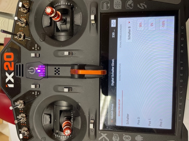

          Auch ich war mit einem neuen 230S Smart kurz vor dem verzweifeln.
          Ich kam einfach nicht in den Stability-Mode. Egal ob mit bereitgestellten SPM-Dateien oder mit den "intern" in der IX20 hinterlegten BNF-Modelldaten (Ja, der 230S Smart war da auch drin).
          Doch dank Walter's Thread und einigen PN's mit Walter konnte ich den "Knoten" lösen.
          Auf dem Flugmod-Schalter (B) habe ich bei + 58% / 0 % / - 100% Erfolg gehabt. (bei +100% / 0% / -100% lt. Anleitung und auch in den SPM Dateien funktionierte Safe nicht)
          Jetzt macht der Stability-Mode endlich was er soll.
          Anbei noch ein Bild von dem "Digital-Schalter Setup"
          Und Walter.... herzlichen Dank für deine Unterstützung!!!!

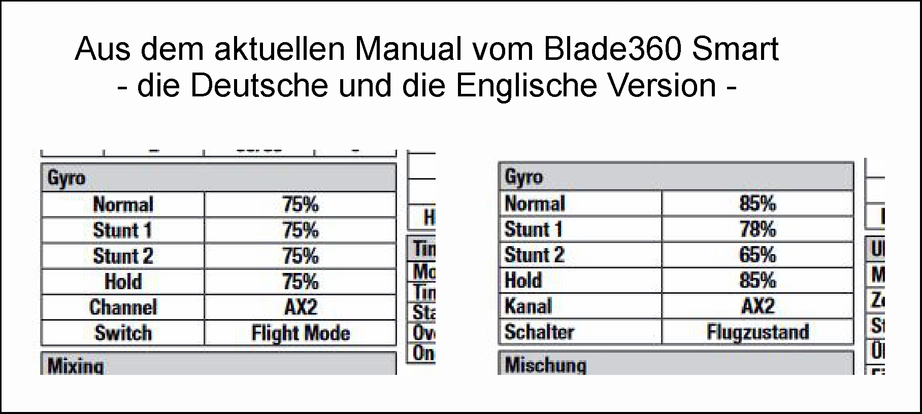

                        Aktuelles Beispiel - wenn man das Manual mal durchblättert:
                        Das betrifft zwar nicht den 230, sondern den aktuellen Fusion 360 Smart, ist auch nicht dramatisch, aber typisch:
