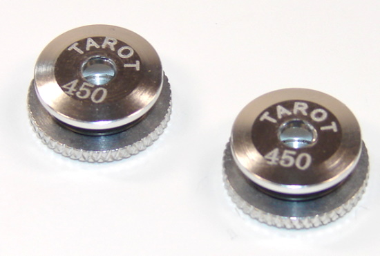

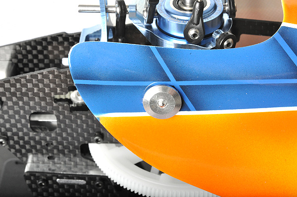

    kann dir dieses System ans Herz legen. Kernstück ist ein Gummi, aber diese ist in zwei in sich verschaubten Metallschalen (innen-Ausen) eingebettet.
    Vorteil: keine Fummelei mehr, Kräfte werden besser auf die Haube übertragen, die Löcher fransen nicht mehr auf.
    Funktioniert bei meinem 450L Dominator perfekt.
    Gibt es günstig bei eBay von verschiedenen Herstellern. Bohrung muss etwas erweitert werden.

      Die Tarot habe ich auch an den größeren Helis, aber die sitzen nicht knallhart, habe öfter mal den Gedanken, dass mir die Haube losfliegt.

                    • glange
                      • 01.10.2011
                      • 3180
                      • Gerolf
                      • Bremer Umland
                      AW: 450X, Haubenbefestigung
                      Zitat von Doublehorse9104 Beitrag anzeigen
                      Bei diesen musst du nichts erweitern, die passen gleich auf die original Stege vom BLADE 450 ... habe ja selber einen.
                      Wie man muss bei deinen nicht die Bohrung der Canopy vom Blade erweitern?
                      Wie geht das denn?
                      Beste Grü�e Gerolf
                      Mein Equipment auf * helimanie.de *

                          Natürlich müssen die Löcher in der Canoby geweitet werden.
                          Aber einige der Verschlüsse, die es zu kaufen gibt rutschen drüber ohne Halt oder sind zu eng. ( in der 450 er Größe)
