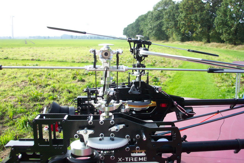

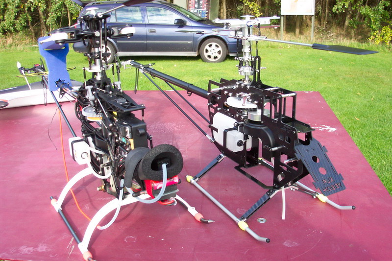

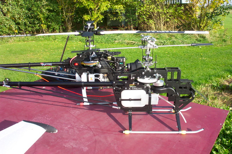

          Bei mir steht nun das Verpflanzen der Antriebs- und Elektronikkomponenten aus meinem Rappi in den X-Treme an. Da ich den beiliegenden RJX-Dämpfer noch mit dem späteren Motor im Raptor einstellen wollte, und weil das Wetter so schön war, hab ich den X mal mit raus zum Platz genommen.
          Hier also mein "Alter" und mein "Neuer"
          Nix dolles allgemein, aber doch etwas Stolz spielt mit dabei (Bitte keine bösen Kommentare über meine Landekufen am Rappi)
          Ich denke ich werde in den kommenden zwei Wochen fertig und freuen mich schon auf den Erstflug
