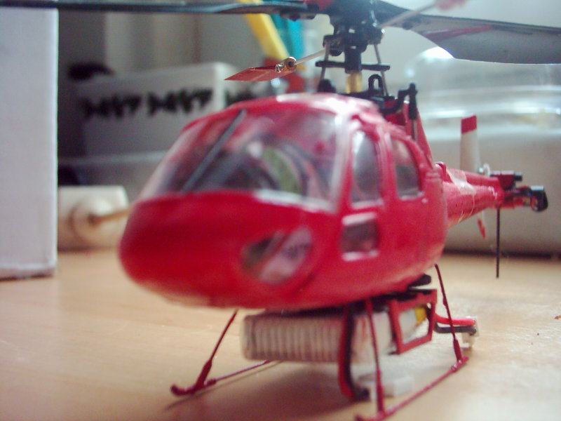

            habe dem kleinen laut aus England die Flügel gestutzt,
            der fliegt jetzt da hin wo ich will und ist nicht mehr so zappelig,der geklebte Rotorkopf(als Verstärkung)
            ist schon seit einem Monat erfolgreich im Einsatz,habe aber seit dem Heckrotorwechsel das Problem das es pumpt.
            Hat jemand eine Lösung?

              Re: Walkere 4#3, der kleinste (normale) Heli
              Hallo Fritz,
              schaue mal ob dein 4in1 noch gut angeklebt ist... wenn nicht musst du die hero kabel direkt an die platine löten.
              und natürlich, wie bei jedem Heli alle vibrationnen jagen
              Marcel
                hab ich mit Kabelbinder fest gezurt,der alte Hro hatte etwas an Umfang verloren an einer Wand.
                Gruß Fritz
                  Also ein Paar Rotorblätter habe ich auch schmaler gemacht ! Aber mit dem Flugverhalten wahr ich nicht zufrieden !
                  Drehzahl wurde viel höher und zum abheben muss man viel mehr Gas geben .
                  Habe jetzt die normalen Drauf und kann auch punktgenau Landen und fliegen ,wenn alles schön geölt ist und leichtgängig ist der Handzahm !
                  Allerdings das Problem mit dem Heck habe ich auch immer wider dass es manchmal pumpt.
                    Hallo Microstar,
                    Du musst die Blätter nach dem abschneiden etwas warm machen und nach oben biegen.
                    Kein ßl das verklebt alles mit Fusseln und Staub.Wenn ich meinen in der Hand halte ist er auch Handzahm.
                    Gruß Fritz
                      Sicher das man es nach oben biegen soll ? Nicht nach unten ?
                      Wenn das ßl verklebt wird es mit Druckluft wieder rausgepustet und es kommt neues dran
                      Ihr meint doch bestimmt so gekürzt oder ?
                      • Max1
                        Max1
                        Ja genau so.
