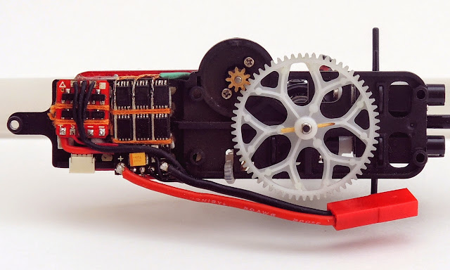

                            Das mag jetzt wohl paradox klingen, aber die Motoren des K110 und des K120 sind von den Abmessungen wie Durchmesser, Höhe, Gewicht, Wellendurchmesser als auch vom Ritzel so gut wie i d e n t i s c h. Der K120er wiegt 7,4g, der K110er Motor 7,5g.
                            Hier ein Foto zum Vergleich von mcheli.blogspot.de aus seinem Review zum K120:
                            Links der Motor des V977 (K110 ist nur schwarz, denke ich), in der Mitte in Rot oben der K120, und rechts der des Hisky HCP100S. Ganz unten schreibt er dann, dass der HiSky HCP100S noch bessere -Dynamik- hat, -ohne durchzuhängen-. Wobei der HCP100S-Heli vom Rotordurchmesser ja dem K110 ähnelt. Ich habe mir den Motor vor ein paar Tagen mal bestellt
                            Da der Motor des K120 ja für 2S ausgelegt ist, unterscheiden sich die beiden wohl im Wesentlichen nur durch die Wicklung und möglicherweise in der Drahtstärke. Der K110 Motor soll 11KV haben, bei dem K120 konnte ich bisher noch keine Angaben dazu finden. Müsste ich mal messen oder so�
                            Ich habe den K120-Motor schon im K110 mit 1S betrieben als auch im K123 im Rumpf drin derzeit und hat für einen kleinen Rundflug gestern wunderbar ausgereicht. Der K110-Motor ist würde ich mal sagen für 1S recht gut Ausgelegt - für dem K110. Der Motor im K123, der da ursprünglich drin war, ist identisch mit dem K110.
                            Da der K123 aber 20g mehr wiegt und sowohl der Rotordurchmesser größer ist, ein Rotorblatt mehr, und der Heckmotor eine ganze Nummer größer (und schwerer) und entsprechend der Heckrotor noch viel größer ist, führt das dazu, dass es selbst bei -einfach nur Schweben- es mächtig heiß unter Haube wird. Akku 50° und Regler über 65° nach drei Minuten einfach nur Schweben mit dem Serienmotor.
                            Mag der K110-Motor im K110 einen akzeptablen Wirkungsgrad haben, im K123 ist der Arbeitspunkt des Motors ganz wo anders, da wird dann mehr verheizt als dann mechanisch an Leistung zur Verfügung steht.
                            Währenddessen mit dem K120-Motor der Akku kaum lauwarm wird und der Regler kalt bleibt, wohlgemerkt beim gleichen Schweben mit etwa der gleichen Kopfdrehzahl. Entsprechend verlängert sich auch die Flugzeit. Auch wenn es für den Rundflug gestern bei Windstille gereicht hat, die Steigrate ist bei 1S noch unbefriedigend mit ca. 1-2m/s. . Mal sehen, zwei 1S 300mAh Akkus würden auch reinpassen, aber ich müsste mir erst einen passenden Regler für 2s finden.
                            Der Regler im K120 ist ja fest mit dem Empfänger verbunden. Dort ist die Versorgungsspannung des Empfängers - und damit auch die der Servos 5V. Ob bei 5V die Servos im K110 lange mitmachen? Beim K120 gibt es viele Berichte über Probleme mit den Servos, dass die Motoren durchbrennen. Eines der Servos bei meinem K120 sieht man von außen, dass rund um den Servomotor das Gehäuse angeschmolzen ist.
                            Beim Lesen zum Thema BL Heli ist mir aufgefallen, dass der Regler der im K110 drin ist, eigentlich 2S bis 4S unterstützt. Dann natürlich mit Spannungsregler und noch einigen Bauteilen bestückt.
                            Da aber bei dem Regler im K110 anstatt dem Spannungsregler einfach eine Draht aufgelötet ist, steht für Servos und Heck soviel Strom zur Verfügung, wie der Akku hergibt oder der Mosfet fürs Heck aushält, und das sind über 3A.
                            Bocanegra , hast du schon einen bestimmten Regler für den 2S Betrieb im Auge?
                            Beim K120 ist ja Empfänger und Regler zusammengelötet. Die 5V aus dem Spannungsregler versorgen die Servos und den Empfänger. Aber der Heckmotor beim K120 bekommt die volle 2S-Spannung durchgereicht. Ich habe mal gemessen, wieviel Strom der Heckmotor braucht. Und allein das ist mehr, als die 2A die der Spannungregler des Reglers liefert. Wieviel Stromaufnahme die Servos benötigen, sind etwa 0,5A ohne Belastung. Unter Belastung sicher deutlich mehr. Anstatt an der Empfängerplatine die Versorgung für den Bürsten-Heckmotor aufzubohren, sodass er direkt die 2S-Spannung erhält wie dies ja beim 120 gemacht wurde, gäbe es ja noch die Lösung, am Heck auch ein Brushless zu nehmen, mit einem entsprechenden Pico-Regler, oder?
                            Hier beschreibt mcheli.blogspot.de seine v977-extreme-mods
                            Auf dem Foto sieht man auch den Zahnstocher schön, der das Hauptzahnrad fixiert;-)
                            Den Motor des K120 in den K110 einzubauen, geht also ganz einfach. Aber die restlichen Komponenten für 2S abzustimmen, sehe ich beim Regler (noch) keine einfache Lösung, weil Heck und Servos zusammen sicher mehr Strom benötigen werden als der Spannungsregler der üblichen Regler liefert. Machbar wäre sicher die Variante mit dem Brushless-Heck, der dann über einen seperaten kleinen Regler versorgt wird. Meine aber gelesen zu haben, dass der mcheli-Blogger seinen Brushless-Heckmotor noch selbst umgewickeln musste�
                            Wäre also schon ein sehr ambitioniertes Projekt mit den 2S im K110! Vielleicht doch einfach direkt zum K120 wechseln?
