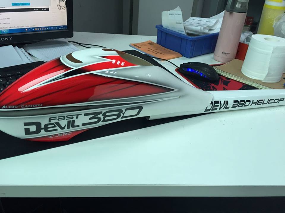

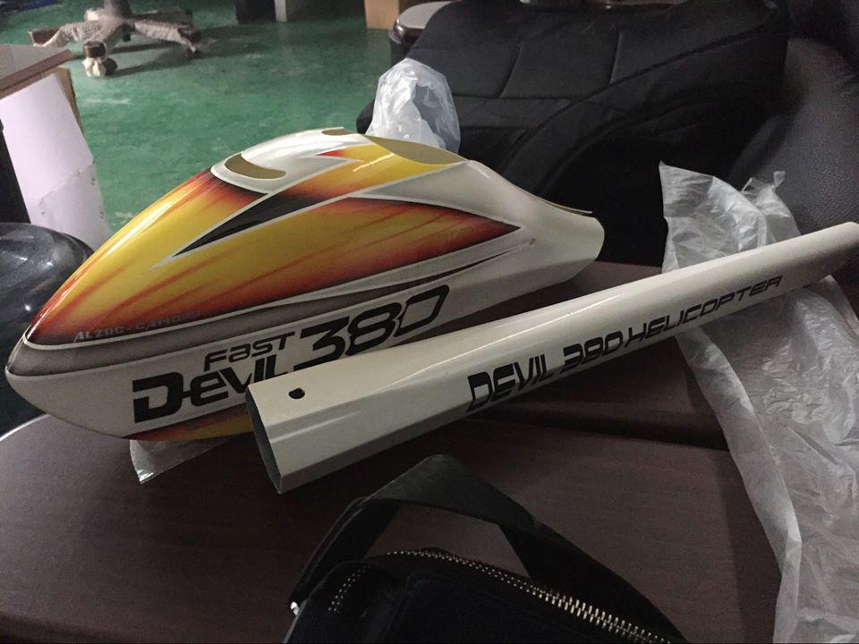

              • Leadtech
                Leadtech
                #787
                AW: ALZRC Devil Fast 380
                scheint neues futter bald zu geben
                rot weiß gefällt
                • Straight
                  • 17.10.2013
                  • 359
                  • Patrick
                  • Kassel (Landkreis)
                  #788
                  Gefällt mir auch, da hat sich das warten doch gelohnt
                  Kann irgendwie mit der Iron-Haube nichts anfangen. Die anderen Hauben sind aber nicht besser.
                  Die Schwarz-Orangene Vorbesteller Haube gefällt mir
