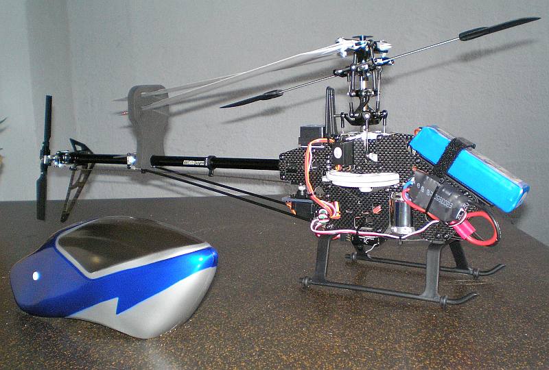

            Habe heute schon eine Tarot-Ersatzwelle bekommen und eingebaut!
            Leider bekomme ich die Taumelscheibe nicht mehr dazu -10°kollektiv Pitch anzulaufen, denn sie steht vorher am oberen Domlager an und bei Nick down gehts auf Anschlag. Habe dann mit allen möglichen Sendereinstellungen versucht die TS mehr mittig auf der Welle zu trimmen, ohne Erfolg. Habe dann die Wellenlänge verglichen, die neue ist 2mm kürzer .
            Die Tarot-Welle ist 116mm lang die originale 118!
            Gibts einen Trick mit der Taumelscheibeneinstellung am Sender?
            Gruß reglermax.

              Es gibt da den Trick mit der Einstellung der Gestängelängen

                  Ich habe nun die kürzere Tarotwelle drin und habe die Steuergestänge zwischen Taumelscheibe und Mischer gekürzt. Die Servos habe ich mittels Subtrim im Sender etwas nach oben getrimmt! Jetzt passt alles und vor Allem läuft der Rotor sauber rund! Vielen Dank für eure Tipps. Sobald der Fischertag in MM vorbei ist gehts zum Erstflug, in den Park
                  Gruß reglermax.

                    AW: Hauptrotorwelle beim HK450 Pro krumm
                    Flugfertig, so passt auch die Haube ohne Probleme .
