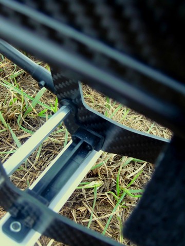

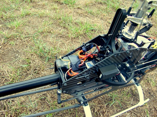

    Da uns das Chassis keine Ruhe gelassen hat, haben wir der Maschine ein neues spendiert. Entstanden ist das ganze wie so üblich im CAD-Programm. Die originalen einteiligen Seitenplatten brechen im Crash-Fall sehr gerne in Höhe der Akkuplatte und es macht eine riesen Arbeit diese zu tauschen. Daher haben wir das Chassis in eine obere und untere Hälfte aufgeteilt. Die obere Hälfte gleicht einem "Panzer" und sollte jeder Feindberührung standhalten. Die Hälften sind durch lediglich drei Sechskantbolzen miteinander verbunden. Zwei von ihnen nehmen zusätzlich die Akkuplatte auf. Der Aufbau ist extrem verwindungssteif. Neu hinzu gekommen ist ein einstellbares Flankenspiel des Heckabtriebs, welches original doch recht großzügig ausfällt (meiner Meinung nach zu großzügig). Hierfür lässt sich der Heckblock, der das Heckrohr aufnimmt, im Chassis durch Langlöcher verschieben.
    Der vordere Bereich des Chassis sieht im ersten Moment vielleicht gewöhnungsbedürftig aus, da er auf minimales Gewicht und Funktion ausgelegt wurde. Der originale Vorbei entfällt hierbei komplett. Der Regler wird auf einer in den Seitenplatten verzapften Platte befestigt. Für Klettbänder sind entsprechende Aussparungen vorhanden.
    Zusammenfassend ist das neue Chassis 160 Gramm !!! und 24 Schrauben !!! leichter und sehr verwindungssteif. Der Akku liegt ca. 10 mm höher, was sich eindeutig im Flug bemerkbar macht. Wir hatten uns einen kleinen Performance-Gewinn durch dieses Chassis gewünscht, jedoch ist es noch viel besser geworden als wir zuvor angenommen haben.

                          Sehr interessantes Custom Chassis, gefällt mir . Das meiste Gewicht werdet ihr aber durch weglassen des Vorbaus und durch der Bodenplatte gespart haben? (Was wiegen die jeweils?)

                              Ja, der Vorbau und die Grundplatte wiegen gut 140 g. Hinzu kommen dann noch eine Menge Schrauben, die weg kommen.
