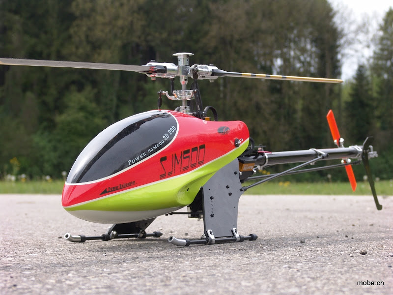

                          Hi Marc
                          Dafür braucht es keinen Bodenkontakt. Zu 99% sind Vibrationen schuld, erzeugt durch Unwucht. Bei meinem ersten Hochlaufen haben sich gleich beide HeRo Blätter verabschiedet, grad nach der Wurzel abgeknallt - da war ich noch blauäugig und dachte Auswuchten sei nur Gelabber... du wirst sehen, wenn du SJM fliegen willst, mach dein Auswuchtgerät zum besten Kumpel. Wenn nicht, machst du deinen Händler zum Kollegen
                          ßbrigens war ein Blatthalter schuld, der war einfach viel schwerer als der andere. Hab dann immer mit Tape ausgewuchtet, bis das mal im Flug abfiel. Du darfst einmal raten was dann im Vorbeiflug passierte
                          Mein SJM430 kam gestern auch wieder runter. In etwa 15m Höhe konnte ich nicht mehr steuern und er landete im Weizenfeld. (Schätzungsweise hat das 3Digi ausgesetzt)
                          Grundsätzlich schraube ich am SJM einfach mehr als ich fliege, aus vielen Gründen. Aber geil sieht er aus:
