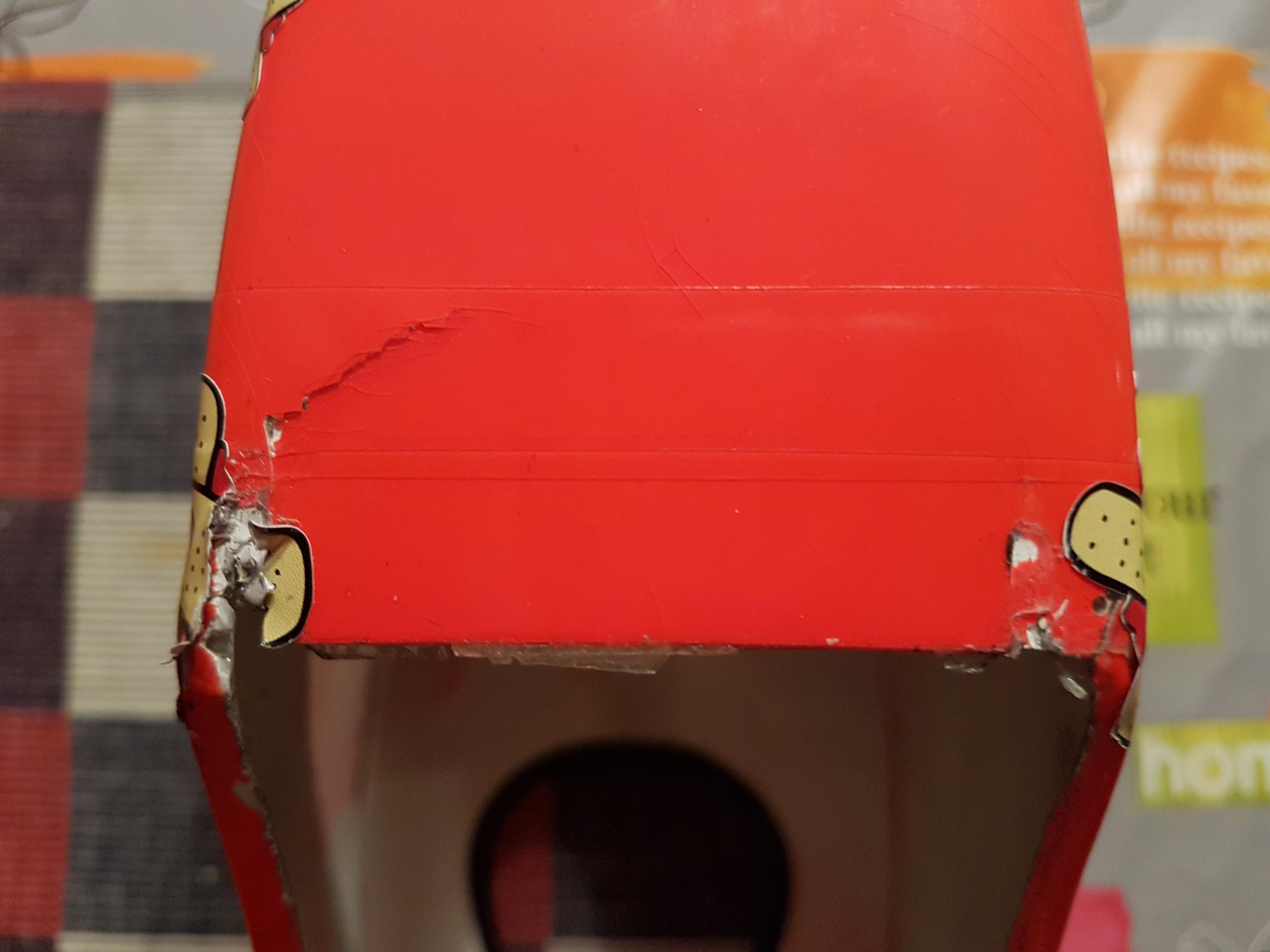

    Die Haube ist unten an der typischen "Goblin Stelle" sehr dünn und reißt an der Aufnahme schnell ein. Nachdem dies geschehen war, habe ich eine Lage Glasfaser einlaminiert und schon war Ruhe. Falls ich mal eine neue Haube brauche, würde ich das von Anfang an machen.

        Für Heckanlenkung und Haubenverschlüsse ist es jetzt erstmal zu spät die Bestellung ist schon raus. Aber das lässt sich ja auch noch problemlos nachrüsten, werde ich auf jeden Fall im Hinterkopf behalten. Das mit der dünnen Stelle an der Haube schaue ich mir auf jeden Fall an! Hast du da Gewebe einlaminiert oder Glasfaserspachtel aus dem Baumarkt?

            Ich habe Gewebe mit Epoxy einlaminiert. Das ist echt eine Sch... Stelle bei den Goblins. Immer dort, wo die Haube am Carbon geklemmt wird.

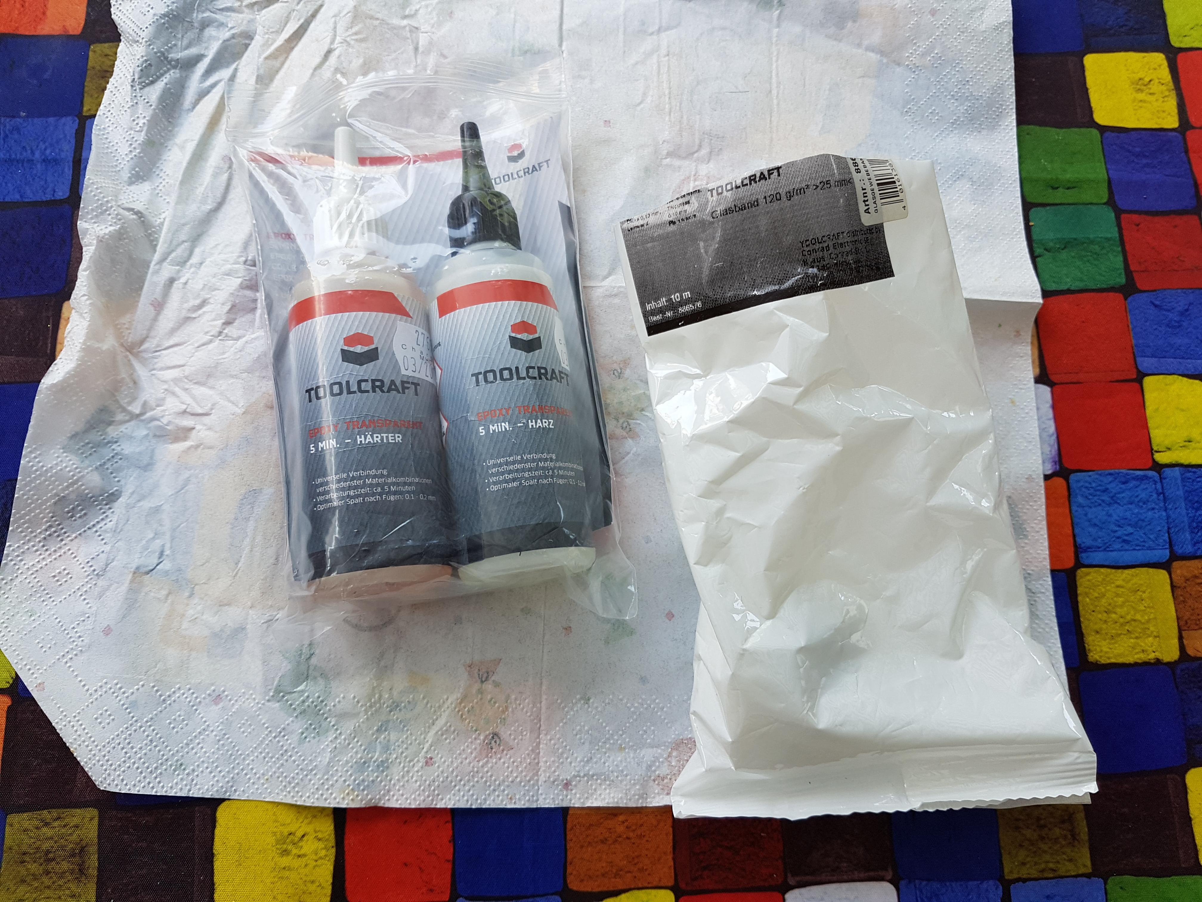

              Wo hast du Gewebe und Epoxy gekauft? Gibts das im (nicht Modellbau-) Laden um die Ecke oder online bestellt? Als Epoxy kann ich ja eigentlich Endfest 300 nehmen, da habe ich eh noch übrig?

                das gibt es eigentlich in jedem Baumarkt in der Kfz Abteilung, das ist ein komplettes
                Set, mit Epoxy, Härter, und Gewebematte.

                  Habe ich alles im Conrad geholt. Eine Rolle Gewebe und Epoxy. Wobei die 5 min Variante nicht die beste Wahl ist. 10 min wäre besser gewesen.
