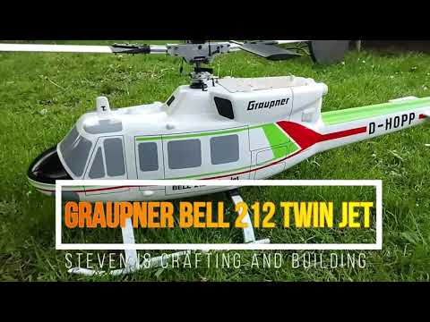

                          und ein Kleines video...
