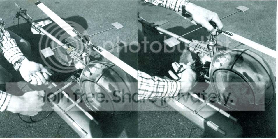

                So einfach unterwerfe ich mich nicht dem Gruppenzwang hier zum Handstart
                Der Hörnlein mit dem bösen schwarzen Perry (Original-Schlüterantriebsmotor zur Zeit des HeliBabyII), konnte besonders nach längeren Laufzeitpausen (Rizinus...) besser elektrisch als mit der Hand gestartet werden.
                @Marco: Mit je einem Servo für Pitch und Gas und einer Flugphase, in der der Pitchhebel hochgestellt wird, würde es schon mit dem Keilriemen gehen.
                Aber Du möchtest die Handstart-Show, warum nicht...
                Zur Trockenübung (falls Du die Bilder noch nichts kennst) die beiden Bilder aus der Anleitung, bevor der Tobi seinen Livebericht hier postet...

                        Ich habe das Handling mit dem Rundriemen noch nicht verstanden.
                        Wickelt man den auf , oder zieht man den Riemen durch?
                        Was zeigt das linke Bild im Vergleich zum rechten Bild?
                        Ich nehme mal an, das der Riemen durchgezogen wird.
                        Aber braucht man dann nicht ein Widerlager für den Hubschrauber, bzw jemanden der den Heli festhält?
                        Wäre schön , wenn sich nochmals jemand die Mühe hier macht und das Verfahren und nicht nur den benötigten Riemen beschreibt.

                          AW: Starterriemen Super Heli-Baby fixieren
                          Also, du machst in den Riemen eine Schlaufe oder einen Holzgriff, diesen/diese hällst du fest mit Zeige- und Mittelfinger, und legst den Riemen um das Lüfterrad, so dass das Schlaufenende auf der linken Seite der Keilnut heraus kommt und das lange Ende an der rechten Seiten. Das lange Ende legst du, zur Führung locker in die Hand , mit der du die Schlaufe oder den Griff hälst.
                          Mit der freien Hand hälst du das Heli-Baby fest, damit sich beim späteren Startversuch der Kraftvektor deinens Zugimpulses nicht in Richtung deines Gesichtes bewegt (ein bewegender Moment).
                          Nun ziehst du mit der "Schlaufenhand" fest am Riemen, wobei sich das freie Ende locker durch deine leicht gechlossene, nur als Führung dienende Hand bewegen soll, ein feuchter Lederriemen greift von selber recht gut in der Nut.
                          Mit dem richtigen Schwung springt der Motor nun an , und wenn du das Baby nicht am Rumpf sondern am Kopf festgehalten hast, hast du jetzt auch eine herrlich krumme Hauptrotorwelle.
                          Also viel Erfolg beim "Anreißen"
                          P.S.: WEnn du jetzt das S/W Schlüterbild anschaust, sollte eigentlich alles klar sein
                            ...wobei man noch ergänzen könnte:
                            Wenn man das am Boden in hockender Körperhaltung durchführt, stellt man einen Fuß auf die dem Anlassenden zugewandte Kufe. Wenn man dann mit der freien Hand nicht den Rotorkopf greift, sondern das Chassis oben so hält, dass der Unterarm den Rotor blockiert, besteht keinerlei Gefahr, die Rotorwelle zu verbiegen, was mir übrigens nie passiert ist (jedenfalls nicht beim Motoranlassen ).
