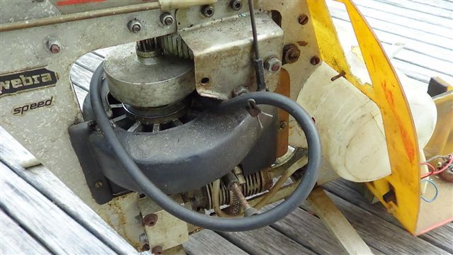

    Beim Super Heli-Baby wird der Starterriemen ziemlich schnell gequetscht unter der Pitchhebel, wodurch der Servo uberlastet wird.
    Wie haben sie das absolviert?
    Beim letzten ankauf wird's so gemacht:
    Grusse, Marco.

    ich habe den Riemen gar nicht fixiert, er rutscht unter dem Pitchhebel durch und verbleibt dort. Er dreht sich zwar immer mit, aber das ist kein Problem.
    Allerdings ist es ein original Riemen, der auf dem Bild von Dir sieht aus wie eine Gummidichtung von so einem grauen Abwasserrohr
    Er ist viel zu dick und zu groß, da glaube ich dass sich das Ganze dann verklemmt und Probleme bereitet.

      Man kann den Riemen auch hinten zwischen die seitenplatten klemmen, dann liegt er in einem lockeren Radius um das Lüfterrad

                      Christian, beim SuperBaby ist beim starten der Pitchhebel im unteren position und kann der riemen nicht darunter gehen wie bei ihnen.
