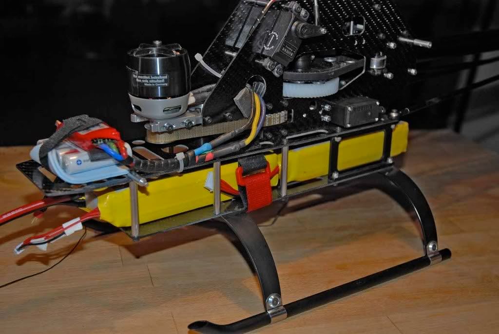

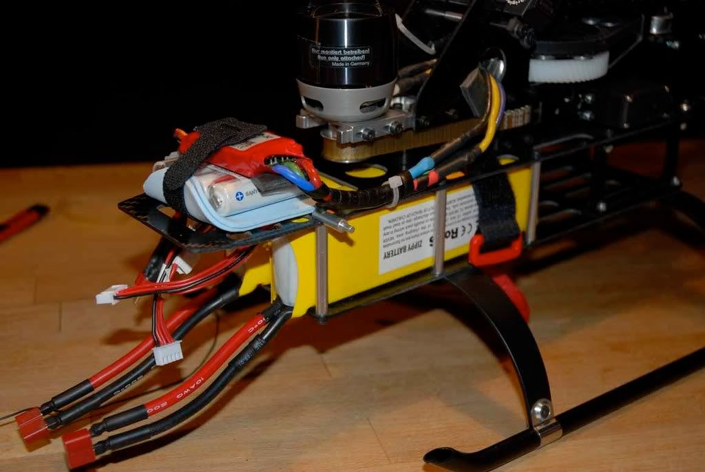

              Außerdem grüble ich ein wenig über die Gewichtsverteilung lege ich die Akkus hintereinander ist er ziemlich hecklastig, lege ich die Akkus nebeneinander nach vorne (quetsch...) geht es mit dem Schwerpunkt gerade so.....

                Der Akku muss weiter nach vorne. Bis an die Kante der oberen Chassisplatte.
                Den vorderen Akku mit dem Klettband an der oberen Platte fixieren.
                Ich fliege ihn eh mit nur 5 Zellen. Habe anderen Motor drin. Hacker 8Pol Elektric Turbine. Diese Kombination ist leicht und geht sehr gut. Rotorblätter Heli Tec 600.
                Werde mal ein Foto raus suchen.
                Gruss Tom
