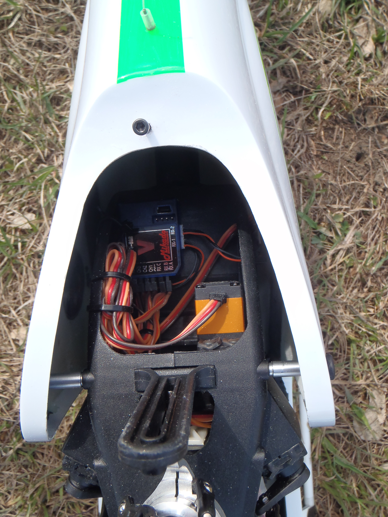

AW: Mikado Uvular
Moin,
so, wegen allgemeiner Lustlosigkeit hat es etwas länger gedauert!
Aber jetzt ist es endlich fertig.
Bin mit dem Ergebnis wirklich sehr zu frieden.
Hält bombenfest, fast schon zu viel.
Hatte ja lange überlegt wie - und ob ich es überhaupt wagen sollte.
Dann hatte ich mich auch noch mal an den Baubericht von "Genesis" erinnert.
Wir bauen eine EC-135 (1:6) - Seite 20 - RC-Heli Community
Verwendet habe ich nun insgesamt 8 Neodym Magnete (6x2), die sich noch in meinem Bestand befunden hatten.
Löcher bohren in so ein schönes Teil, da braucht es schon einiges an ßberwindung!
Habe die Löcher jetzt so weit als möglich nach innen gesetzt, damit man außen bloß nichts davon sehen kann.
Dadurch das der Rumpf ja nur hauchdünn ist, ist das mit dem Bohren schon etwas heikel, aber es geht.
Weiterer positiver Nebeneffekt, jetzt kann auch dieser blöde hintere Steg von der Verschraubung entfernt werden, da er ja nicht mehr benötigt wird!
Somit braucht man die Haube beim auf- und abziehen nicht mehr so extrem spreizen!
Der Aufwand hat sich für mich auf jeden Fall gelohnt und ich bin happy damit.
