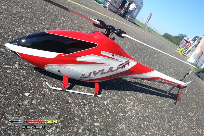

                            Und wieder ein neuer Farbdesign, mir gefällts, der Preis ist aber schon "an der Grenze"
                            Helicopter Assembly
                            • Hubbitesi
                              • 20.11.2008
                              • 333
                              • Kersten
                              • Berlin
                              #254
                              AW: Mikado Uvular
                              Ui, gefällt mir. Wirkt richtig gut ...
                              http://www.bvm-ragow.de/
                              • FirstLady
                                SAB
                                Teampilot
                                • 21.05.2008
                                • 1004
                                • Simone
                                • 52391 Vettweiß
                                #255
                                AW: Mikado Uvular
                                Ja sieht schick aus der Kleine
                                Hab mir viel Mühe mit dem Design gegeben
                                Der Preis ist natürlich etwas höher, liegt aber daran, dass Patrick jeden Rumpf per Hand airbrusht. Die vorherigen Uvulars waren in der Farbgebung einfacher und teilweise eben "nur" bedruckt. Und Handarbeit will eben auch bezahlt werden.
                                Ich wünsche Patrick jedenfalls viel Erfolg mit dem Rumpf und hoffe, dass er viele Anhänger findet.
                                [FONT="Arial Black"]www.firstlady1985.jimdo.com[/FONT]
