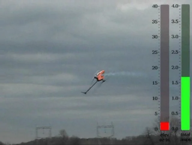

                    ich hab ein interessantes video entdeckt.
                    keine ahnung ob das schon bekannt ist.
                    Futaba BLS451's electric consumtion during a 3D fly
                    ich nehme an, es ist das ganze system geloggt worden.
                    damit wäre das jive BEC voll ausreichend.

                      klar, bei 451er voll ausreichend !!!
                      interessant wäre ein log auch mal mit 8717 / 8915 / 8922 / 8822 oder gar 8717 HV...
                      gruß jonas

                        Oder mit BLS 252 und BLS 251
