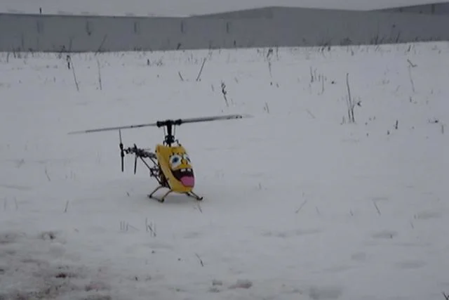

              Hier ist ein Video von gestern. Leider kann ich es mangels guter Internetanbindung erst heute Abend schauen, daher weiß ich noch nicht was Andre geschnitten hat und ob man das Wackeln dort sieht.

                              Hier ist jetzt das Video auf vimeo in besserer Qualität:
                              This is "Spongebob vs. TRex 700 E" by Andre B on Vimeo, the home for high quality videos and the people who love them.
                              (Die komischne Bildfehler kommen vom deshaker plugin, aber ohne wäre das ganze Vid ne einzige Wackelorgie )
