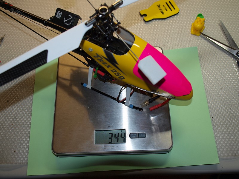

    Ein T-Rex 250. Einer der ersten Bausätze, aber schon mit den neuen Upgrades versehen.
    Das ganze wiegt dank dem übergroßen Heckservo stolze 344g

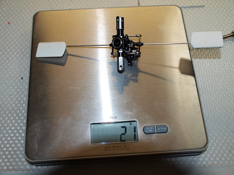

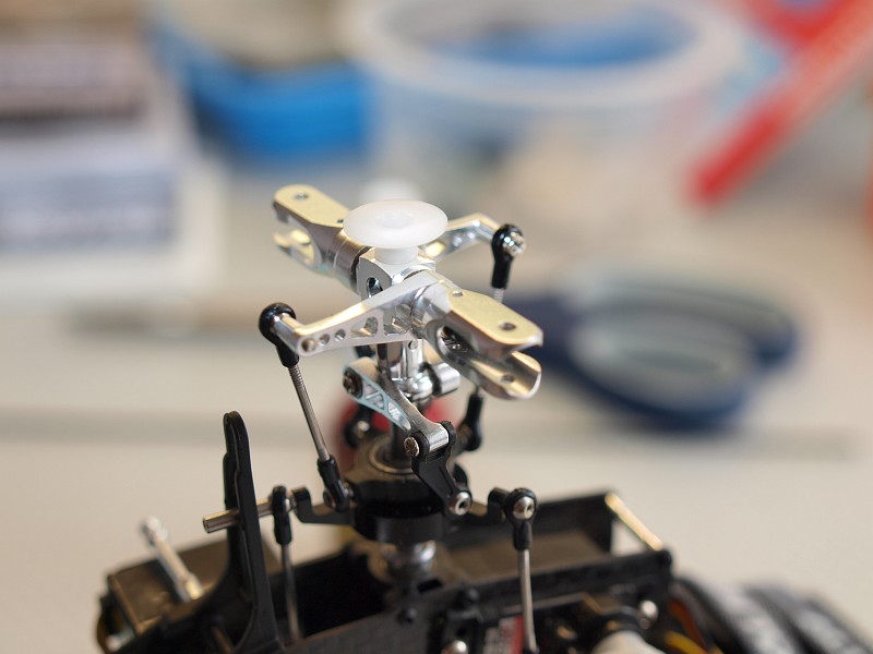

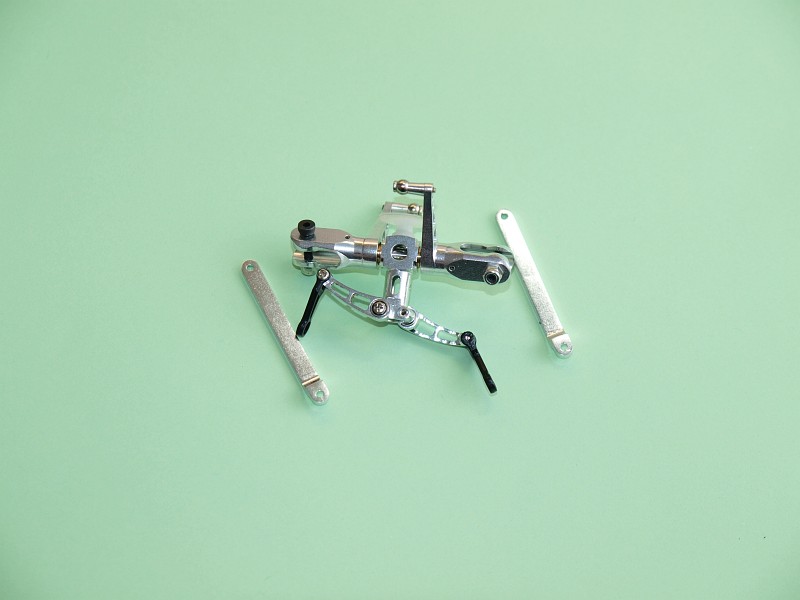

    Der Microheli Kopf ist für den ersten Eindruck top Verarbeitet.
    Er wird fertig montiert geliefert. Ich habe Ihnen aber sicherheitshalber nochmal auseinander genommen. Alle Schrauben waren vorbildlich mit Loctide gesichert.
    Was mir nich so zusagt sind die Kreuzschlitzschrauben. Hier hätte ich gerne Innensechskant Schrauben.. Nun gut.. ist so.. kann ich mit Leben nachdem ich nach 10 Minuten entlich den richtigen Bit gefunden habe damit ich die Schrauben nicht rund mache.
    Interressant der Vergleich: Der Orginalkopf inkl. den Paddeln wiegt 21g. Der FBL Kopf dagegen nur schmale 8g.

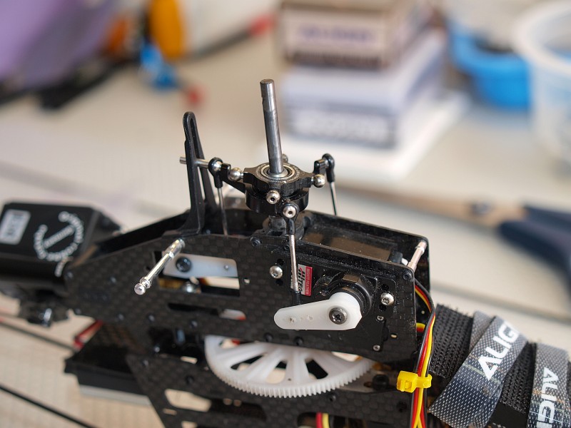

    Also los gehts mit dem Umbau! Erstmal der Mechanische Teil:
    ...der alte Kopf runter:
    ...und der neue drauf:

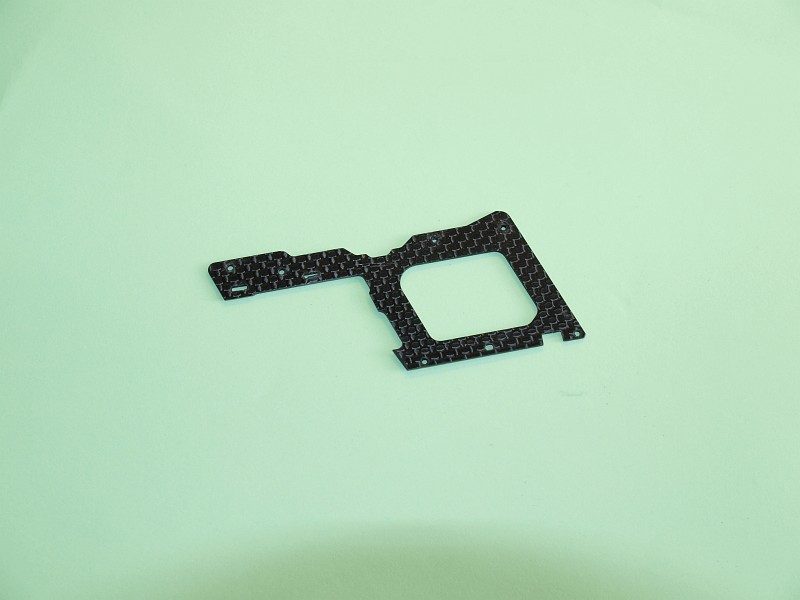

      Wie gesagt.. das T-Rex Chassis ist leider etwas schmal damit das Mini-Vstabi direkt reinpasst.
      Man könnte es an die Gyro Plattform dran hängen, finde diese aber recht wacklig, ausserdem würde ich sicher Schwerpunktprobleme bekommen durch das dicke Heckservo.

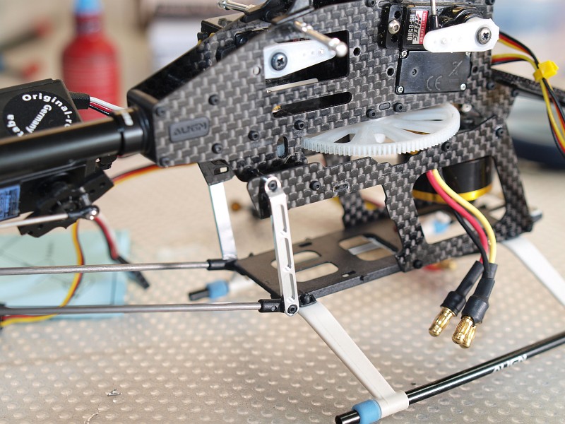

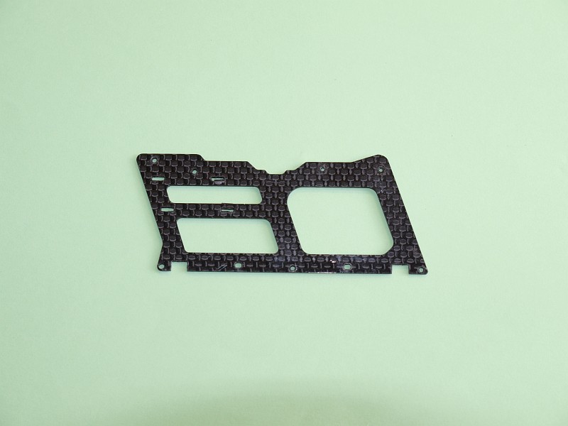

      Also gings ans fräsen. Bei Microheli Kopf sind 2 Alu Streben dabei, die es ermöglichen den Unteren Chassis Aufbau des Rex etwas auszudünnen.
      Schauen wir uns das genauer an:

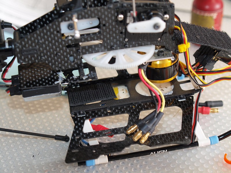

      Hier der Rex mit aufgeklapptem unteren Chassis Teil
      Hier das Teil im Detail:
      Der untere hintere Teil inkl. der Mittelstrebe und der unteren Verbindungsstrebe werden mit dem Dremel etwas bearbeitet:
      Es sieht zwar aus als ob nun die ganze stabilität aus dem Teil ist, dieses wird aber mit den beim FBL Kopf mitgelieferten Alustreben wiederhergestellt.
      Meiner Meinung nach nach einigem rumdrücken genauso Stabil wie vorher.
      Da wo der Motor sitzt wurde nix entfernt. Die Steifigkeit bleibt da wie im orginal erhalten und für den hinteren Teil sind die Alustreben bestens geeignet.

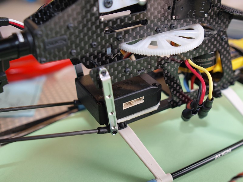

      Nun passt das MiniVstabi perfekt ins Chassis:

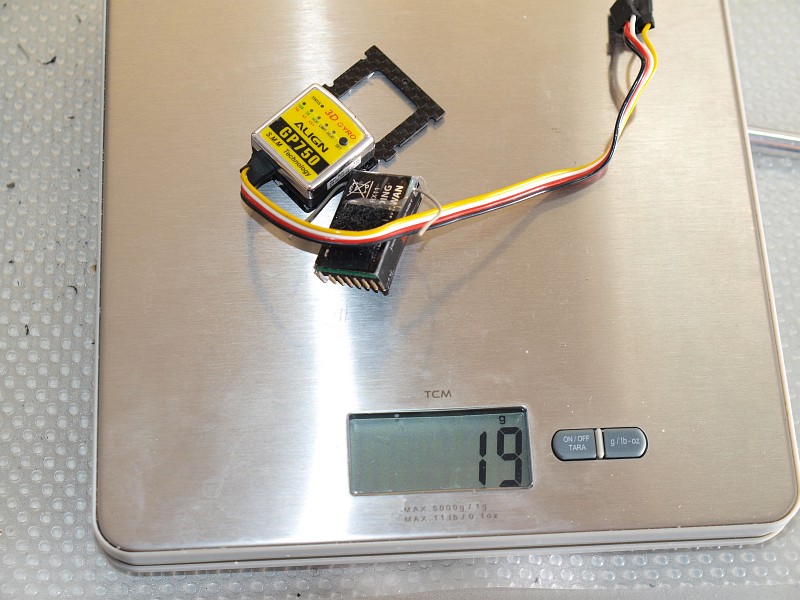

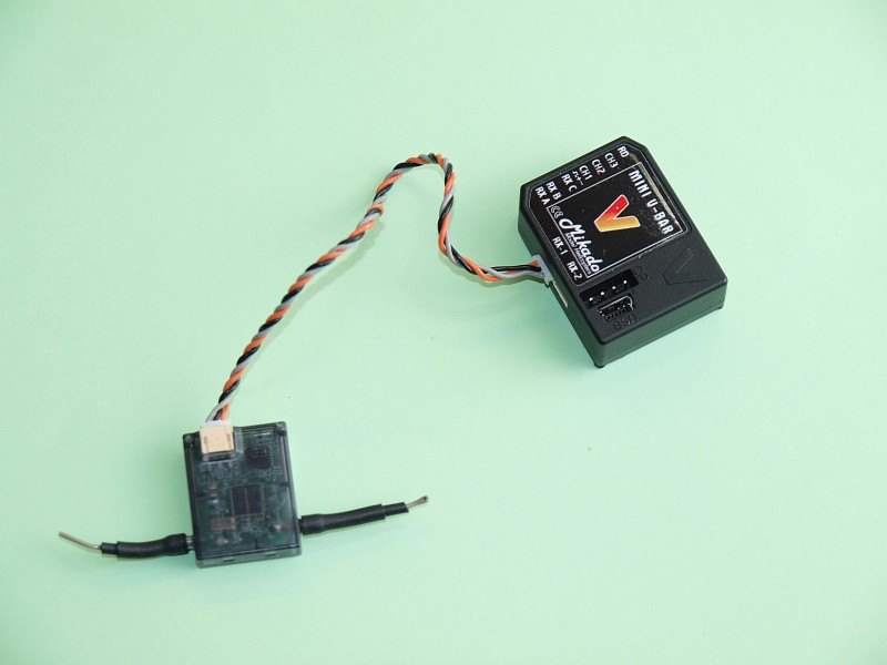

      Hier noch ein kleiner Vergleich der Elektronik:
      Align GP750 + Spektrum AR6100 Empfänger:
      Mini Vstabi inkl. Spektrum Satellit:
      Ich muß zugeben, ich dachte die Vstabi Kombo ist leichter als Gyro plus Empfänger. Aber der Spektrum Empfänger ist eben brutal leicht!

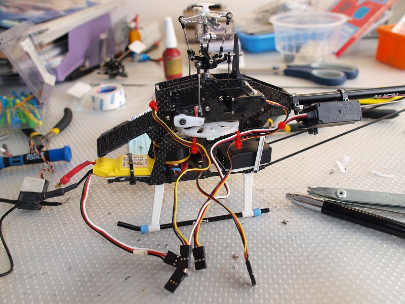

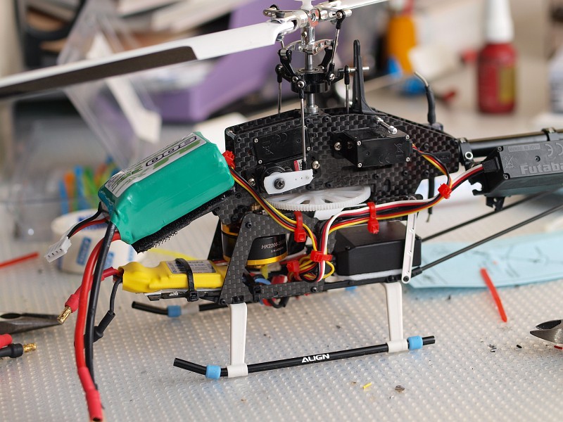

                  Nachdem der mechanische Teil erledigt war gings an die Elektronik.

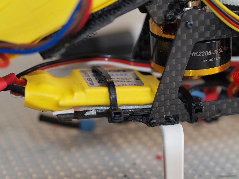

                  Durch das dicke Heckservo und nun das schwerere Vstabi (im Vergleich zum GP750) muß ich den Schwerpunkt nach vorne bringen.
                  Der Regler ist da ne gute Möglichkeit. Dafür hab ich die nichtmehr gebrauchte Gyroplattform genommen und diese unter dem Motor befestigt um eine Plattform für den Regler zu bekommen.
                  Damit erreiche ich mehr Masse in der Nase und einen passenden Schwerpunkt im Heli!
                  Dann ging es an die Neuverkablung des Helis.

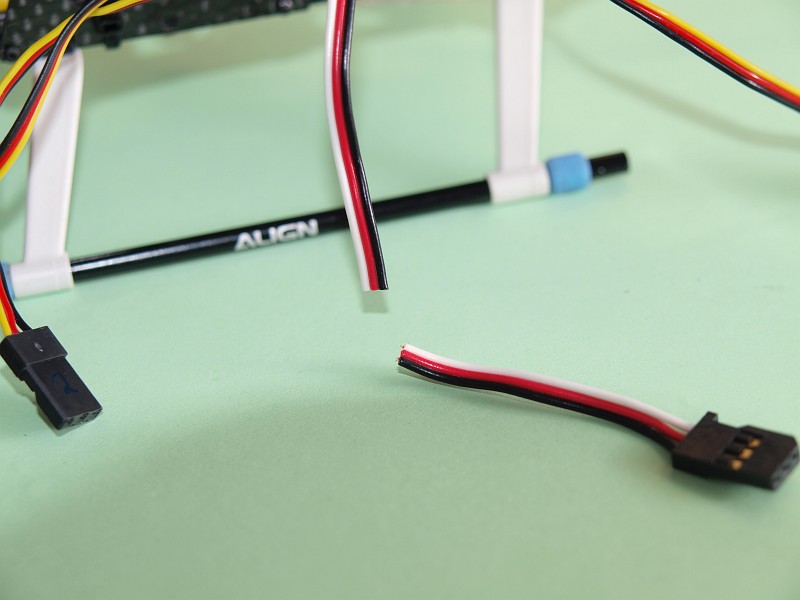

                  5 Kabel müssen in die Vstabi Elektronik. Und da war schon abzusehen.. das ist ziemlich viel Kabelgewurschtel...
                  Die Kabel sind viel zu lang für den kleinen Heli.. also müssen diese gekürzt werden.

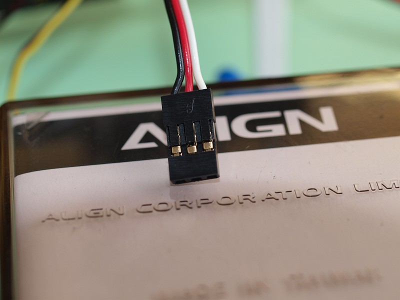

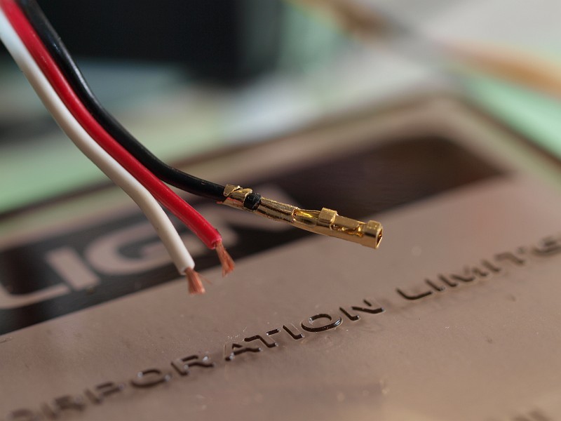

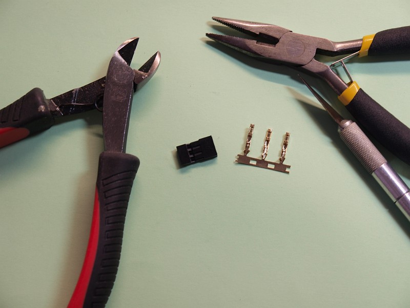

                  Ich habe zwar die nötigen Stecker sowie die Crimp Verbindungen da, aber leider keine passende Zange. Also alles mit einer Spitzzange entsprechend bearbeitet. Eine Crimpzange geht zwar anders vor, es werden die Biegekontakte richtig ins Kabel gedrückt, aber für 4 Servostecker wollte ich keine 25€ ausgeben.
                  Und so gehts....
                  Man braucht, Spitzzange, Seitenschneider, Steckerkontakte und Stecker
                  An jedem Kabel habe ich ca. 40mm abgeschnitten:

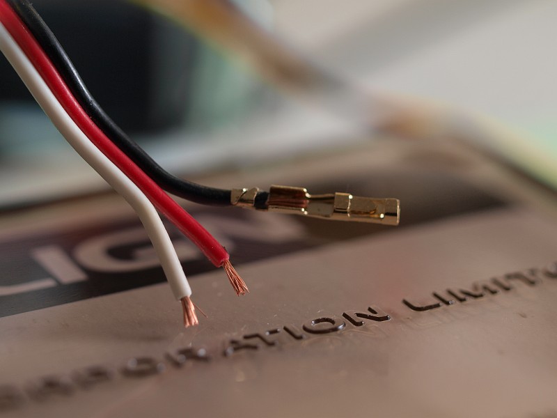

                  Es werden die Kabel dann ca. 3mm abisoliert und der Stecker angebracht.
                  Dabei habe ich zuerst die Zugentlastung entsprechend um das Kabel gelegt..
                  Erst die eine Lasche, dann die andere...
                  Dann die Kontaktlaschen entsprechend am abisoliertem Ende umgebogen.
                  Das ganze ist mechanisch ziemlich Stabil und ich mach mir keine Sorgen das es sich löst.
                  Man muß drauf achten alles gut zusammenzudrücken. Einmal wegen der mechanischen Stabilitäten, der Kontaktsicherheit und damit es auch später in den Servostecker passt!
                  So sieht es fertig aus. Man muß drauf achten das alles später richtig einrastet!

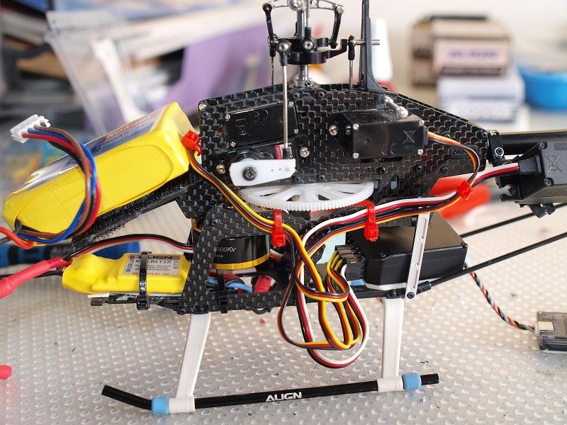

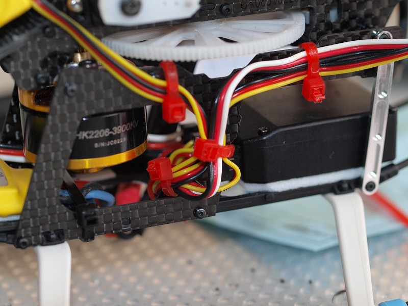

                  Danach sah das Kabelgewirr schon besser aus. Nun passen alle Kabel bequem an Chassis ohne schleifen zu bilden.
                  Da nun alles schön verkabelt ist gehts dann endlich ans Vstabi einstellen.
                  ich werde erstmal die HS65 drin lassen da ich keine anderen Servos da habe.
                  Hier der fertige Heli
