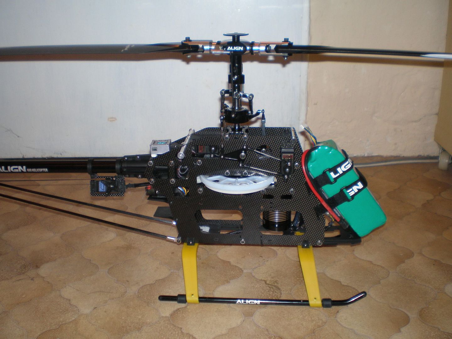

            so hier nun bilder

              AW: Ich habs geschaft! meinen Rex600 aufzubauen
              Cool
                Sieht schön aus dein neuer Heli. Viel Spaß noch damit und einen gelungenen Erstflug.
                      sieht so aus, als würde der eine Kabelbinder vom Regler über die scharfe Chassiskante greifen.
                      Durch Vibrationen kann der im schlimmsten fall zerschnitten werden.
                      Ein guter platz ist auch direkt hinter der Akkurutsche.
                      Da ist er sauber zu befestigen und man sieht ihn nicht....
                        danke für deinen Tipp werde ich so machen!
                          Zur Info, dein Heckrotor ist verkehrt!!
                          Die Laufrichtung sollte immer nach hinten drehend sein. Dazu musst du den Riemen um 180 verdrehen und die Blätter umdrehen.
                            Mach den regler auch nicht mit einem Kabelbinder fest, am besten nur Doppeltape und dann die Kabel mit Kabelbinder befestigen.
                            Gerade bei den Reglern kann es passieren das der Kühlkörper verrutscht und dann gibt es ein Kurzschluss.
