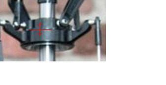

    ich habe jetzt mit meinem T-Rex 700 Nitro 5 Tanks durch und mir sind jetzt ein paar Sachen aufgefallen.
    Als ich den Heli zusammengebaut hatte, war alles Spielfrei!
    Ich habe bei der Taumelscheibe ziemliches Spiel bekommen!
    Siehe Foto hier:
    Das Spiel ist etwas mehr als 1mm auf und ab.
    Kann mir die TS im Flug auseinander gehen?
    Aufgrund dieses Spiels, habe ich ein leichtes tänzeln auf Nick und Roll (da kann man Trimmen, bis man schwarz wird).
    Weiters habe ich die Alu Heckblatthalter drauf, die sich richtig hin und her bewegen lassen.
    Entweder sind die Drucklager schon hin, oder das Kugellager was auch im Blatthalter verbaut ist?
    Als sie Neu waren, gab es kein Spiel.
    Fliegen tut der T-Rex 700 Nitro an sich, sehr gut!
    Werde jetzt noch ein wenig mit der TS so fliegen, aber wenn es schlimmer wird, werde ich eine neue TS verwenden müssen.
    Welche würde da am besten passen, außer die von Align?
    Hat da jemand eine Idee?

    Kannst du an dem eingepressten Lager irgendwas erkennen? hat es seine Lage verändert?
    Oder wackelt nur der Innering vom Lager?
    Wenn das schlimmer werden sollte --> sofort tauschen!

      Zum Spiel, mit der Zeit ist etwas Spiel normal, aber schon nach 5 Flügen ein mm finde ich persönlich etwas heftig. Würde es mal auseinanderbauen und schauen ob sie das Innenlager gelöst hat.

        also normal ist es nicht. Meine TS hat kein Spiel. Würde die TS aber auch tauschen. Glaube der untere Teil könnte sich lösen, da sie nur über das eingepresste Lager miteinander verbunden sind.
        Spiel an den Heck-Blatthaltern habe ich auch. Wurde auch nicht durch die Schräglager besser....

                    Es bewegt sich der Innenring (dort wo die zwei Einkärbungen sind / links und rechts).
                    Hier habe ich mal an Foto vergrößert, wo man den Ring (Seitenansicht) etwas erkennt.
                    • M-Häfner
                      M-Häfner
                      AW: T-Rex 700 Nitro nach ca. 3,5 Liter
                      Das innenteil der ts steht unten ein wenig über und wird sozusagen umgekrämpelt
                      das es nicht rausrutschen kann. das müsste so wie ich das sehe nochmal gemacht werden.

                        habe heute mal mit einem Händler telefoniert wegen der TS.
                        Der hat schon sehr viele Reklamationen gehabt bei der TS, was mich ein wenig suchen lies.
                        Bin hier im Forum fündig geworden!
                        Der hier hat nur drei Tankfüllungen gebraucht:
                        Kann man eigentlich von der Seriennummer sagen, ob es sich um alte T-Rex 700 handelt?
                        Will sagen, dass es sich um Helis von der alten Charge handelt.

                          auch hier gibt es einige, die das selbe Problem wie auf dem Foto oben zu sehen ist und das bei einem neuen Rexi.
                          Also liegt es wohl nicht bei den ersten Auslieferungen.

                            Hier mal ne Alternative zur Rex TS. Ist zwar für den 600er... aber die TS vom 700er ist denk ich mal identisch !?
                            Gruß Kalle

                              zum Thema Alu-Blatthalter am Heck:
                              davon ist eigentlich abzuraten. Alu Blatthalter vertragen sich nicht mit Carbon Heckblättern.
                              Es kann (muß nicht) hier Schwierigkeiten geben. Die Folge kann ein Abreissen des Blatthalters sein.
                              Selbst bei teueren Mechaniken (z.B. Hirobo, Vibe, Vision) findest Du Plastik-Blatthalter in Verbindung mit Carbon-Blättern, oder Alu-Blatthalter (Henseleit) mit Plastikblättern.
                              Nur ein gutgemeinter Rat und meine persönliche Erfahrung.
