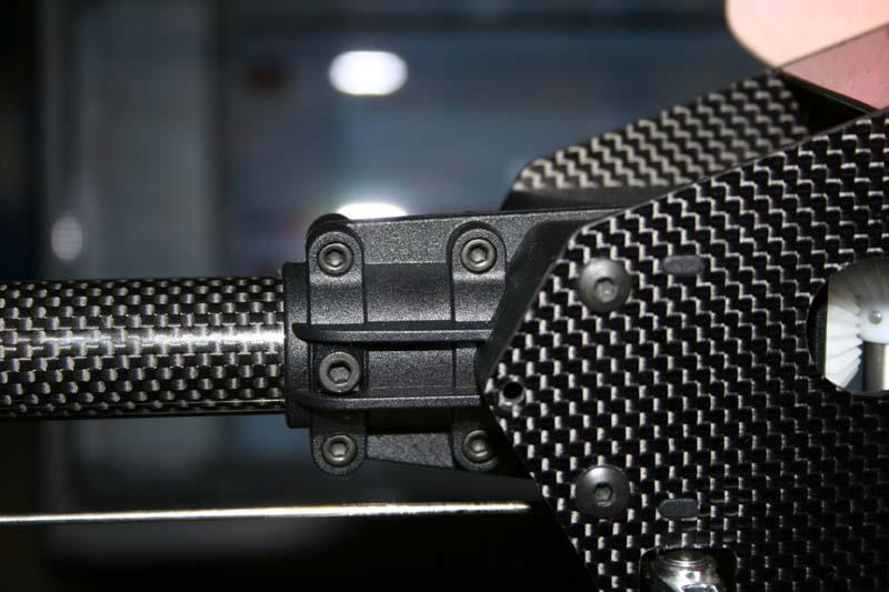

                      War heute mit einem Kollegen fliegen der auch einen Rex 700 vor ca. 2 Monaten gekauft und meiner hat eine Drehversicherungsschraube für das Heckrohr. Bei seinem Heli gibt es diese nicht.
                        Wie sieht diese aus? Bild?
                        Sven

                              AW: T-Rex 700 Nitro nach ca. 3,5 Liter
                              Sven
                              Hallo Sven,
                              auf dem Fotos ist zu sehen, wie die Schraube in das Heckrohr (seitlich) geht.
                              Das Heckrohr, hat dafür schon ein eigene Bohrung und die Schraube passt ganz genau da rein.
                              Fand ich echt durchdacht, als dich das gesehen habe.
