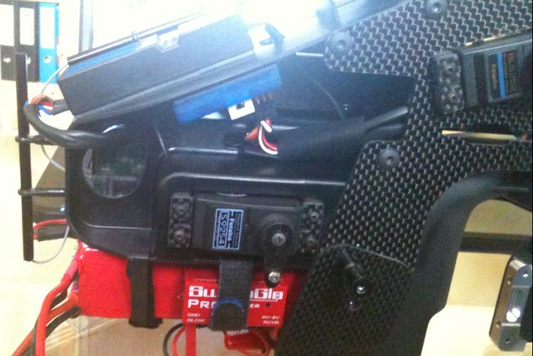

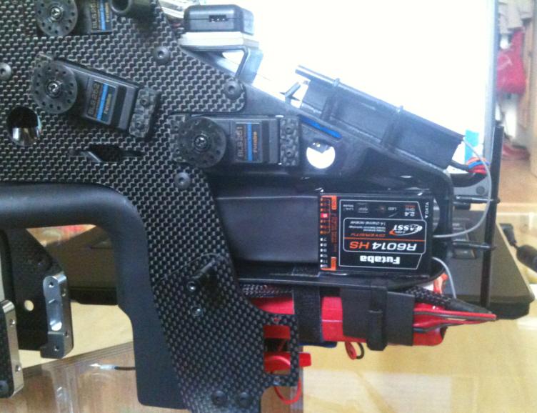

    hier 2 Bilder. Die Elektronik habe ich hochkant hinter dem Empfänger...
    By walsumera3, shot with EX-FH20 at 2009-05-18
    und hier die Schalter Position...

      AW: T-Rex 600 2 in 1 BT6 Einbaubilder
      Abend,
      da ist aber ein großer Kabelsalat zu sehen.
      Kürzt du keine Kabel, damit es auch sehr schön anzusehen ist?
          Abend,
          ?? Kann grad nicht ganz folgen. Nur damit es schöner wird, kürze ich die Kabel net..... und so schlimm finde ich es jetzt nicht. Ist halt so wenn man die Kabel in den Empfänger steckt...
          Denke habe den vorbau so ganz gut gelöst...
            Gut gelöst finde ich diesen Rexi, wobei es noch lange nicht die Endversion ist. Da wird noch einiges geändert. Shit - 12 Arbeitsstunden gingen bereits nur für die jetzige Verkabelung drauf und noch immer nicht fertig....
              gut ist nen 700er vorbau. Ist wieder etwas anders.Aber nur das du die Empfängerkabel in nem dicken Schrumpschlauch gepackt hast, sehe ich da jetzt nicht so nen krassen Unterschied, wofür man 12Std. benötigen würde....
              Möchte natürlich aber nicht abstreiten, das es gut aussieht...
                    Zuerst wurden die Kabeln von den 3* TS Servos, 1 Gasservo und dann noch die vom Spartan gekürzt.
                    Da war mir der Kabelsalat noch immer zu viel und ich hatte dann noch am Vorbau gedremelt, um eine andere Kabelführung machen zu können.
                    Weiters damit auch der Empfänger so positioniert werden konnte wie er zu sehen ist.
                    Dann noch die Powerbox Gemini (Align 2 in 1 BT6 kommt mir in keinen Heli) montiert, auch hier musste der Vorbau angepasst werden, wegen der Kabelführung.
                    Die Kabeln von den Akkus mussten auch noch gekürzt werden (noch nicht auf den Fotos drauf).
                    Und dann noch eine Abdeckung bei dem Empfänger für Kabeln gemacht. Obwohl es nicht nötig wäre, da hier kein Salat zu sehen ist. Aber es sieht so für mich noch besser aus.
                    Jetzt muss ich noch ein Gehäuse für den Schalter der Powerbox Gemini machen. Sonderanfertigung von dem Stecker/Kabel wurde schon veranlasst.
