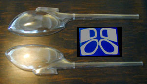

Leider waren einige Anpassungen nötig. Der ""horizontal stabilizer" Bild 2> Bauanleitung, wurde spiegelverkehrt, zum ausscheiden am Rumpf gezeichnet. Folge wäre = Heckrohr ist genau im Wege...also umkehren!

Ja du musst den gesamten Heckrotor vom Heckrohr trennen, den Rumpf dann 90 Grad verdreht, via Rumpffront EC 135 einschieben, wieder zurückdrehen und nachdem du den Versteifungsgummi via Heck in den Rumpf hinten eingeschoben hast, kann der Heckrotor wieder montiert werden. Dies ohne techn. Veränderung. Das Rohr muss meines Erachtens nicht gekürzt werden. Habe einen XL450 eingebaut. Wenn du unsicher bist, frage deinen Lieferanten. Für die Verschraubung der 2 hinteren Fixpunkte der Trexmechanik an die Holzverstrebung des Rumpfes, musst du zusätzlich zwei Löcher unten in den Rumpf bohren, damit du die Schrauben, die du von oben eingedreht hast, von unten mit Kontermuttern anziehen kannst. Klebe die Löcher dann mit gelben Klebern zu. Anbei noch zwei Fotos des Originalrumpfes, wie er aus dem Baukasten kommt, ohne Nachbearbeitung. Viel Erfolg und ich freue mich auf Bilder. Gruss Nobbi
