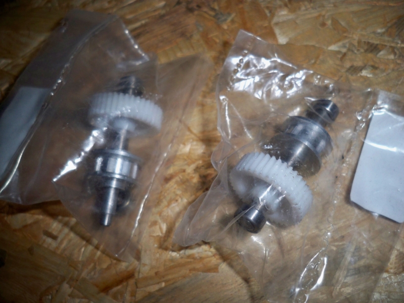

    möchte meinen T-Rex 550 V2 auf Riemen umbauen.
    Nun habe ich das Getriebe, Riemen und das Heck vom Rex 600 eingebaut. Das Heckgetriebe hat ein anderes Modul (Kleiner) und einen zu geringen durchmesser.
    Soweit ich weis, hat der 550V2 eine andere Heckübersetzung. Der Heckrotor dreht höher. Diese ßbersetzung würde ich gerne beibehalten. Also wäre das Zwischengetriebe mit dem großen Zahnrad und der ßbersetzung für den Riemen die beste Lösung.
    Nun meine Frage:
    Gibt es sowas? Egal von welchem Hersteller!! Oder kann man die Zahnräder/Riemenscheibe abziehen und wechseln?
    Oder muß ich ein größeres Auro Zahnrad nehmen? Das ist mist, weil ich dann weniger Umdrehungen am Heckrotor habe und Low RPM fliegen möchte....
    Vielen Dank,
    Caren

          Ich glaub du musst den Weg über das zugehörige Aurorad gehen. Glaub es gibt keine andere Zwischenstufe für den Rex 550.
          Oder du versuchst das Kegelzahnrad zu entfernen und das Riemenrad auf die Welle zu bekommen...
          Das Zahnrad zu wechseln funktioniert nicht! Wurde mit der Welle umspritzt!
          Modul 0,8 Weiß aber nicht ob das zum V2 HZR mit dem Freilauf passt

            also die V2 hat eine langsamere Heckübersetzung, nicht schneller (1:3.85).
            Zu dem Riemengetriebe sollte das "alte" V1-Aurozahnrad passen für den Freilauf vom V2 (Teilenr. H60020A, ßbersetzung 1:4.5).
            Jan

                  Hallo Jan,
                  also brauche ich nur das V1 er Auro Zahnrad und kann das dann auf den V2 Freilauf schrauben?
                  Welche ßbersetzung gibt das dann? Bist du sicher, das der Heckrotor dann schneller dreht? Das wäre ja fein.

                    genau, ich bin zu 98% sicher, dass das passt
                    das H60020A ist die alte ßbersetzung mit kleinerem Modul für den neuen Freilauf. Passt dann auch zum Riemengetriebe.
                    Alt 180:40 = 4.5
                    Neu 131:34 = 3.85, dreht also pro Rotorumdrehung langsamer als die alte Version.
