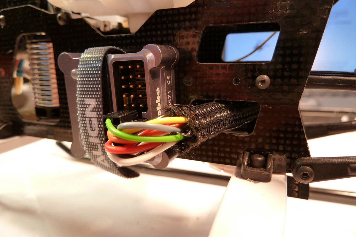

                    dann stellt sich noch die Frage wohin mit dem HC3.
                    Gibt es ein Thema mit Denkanstößen ? ich hab nix gefunden.

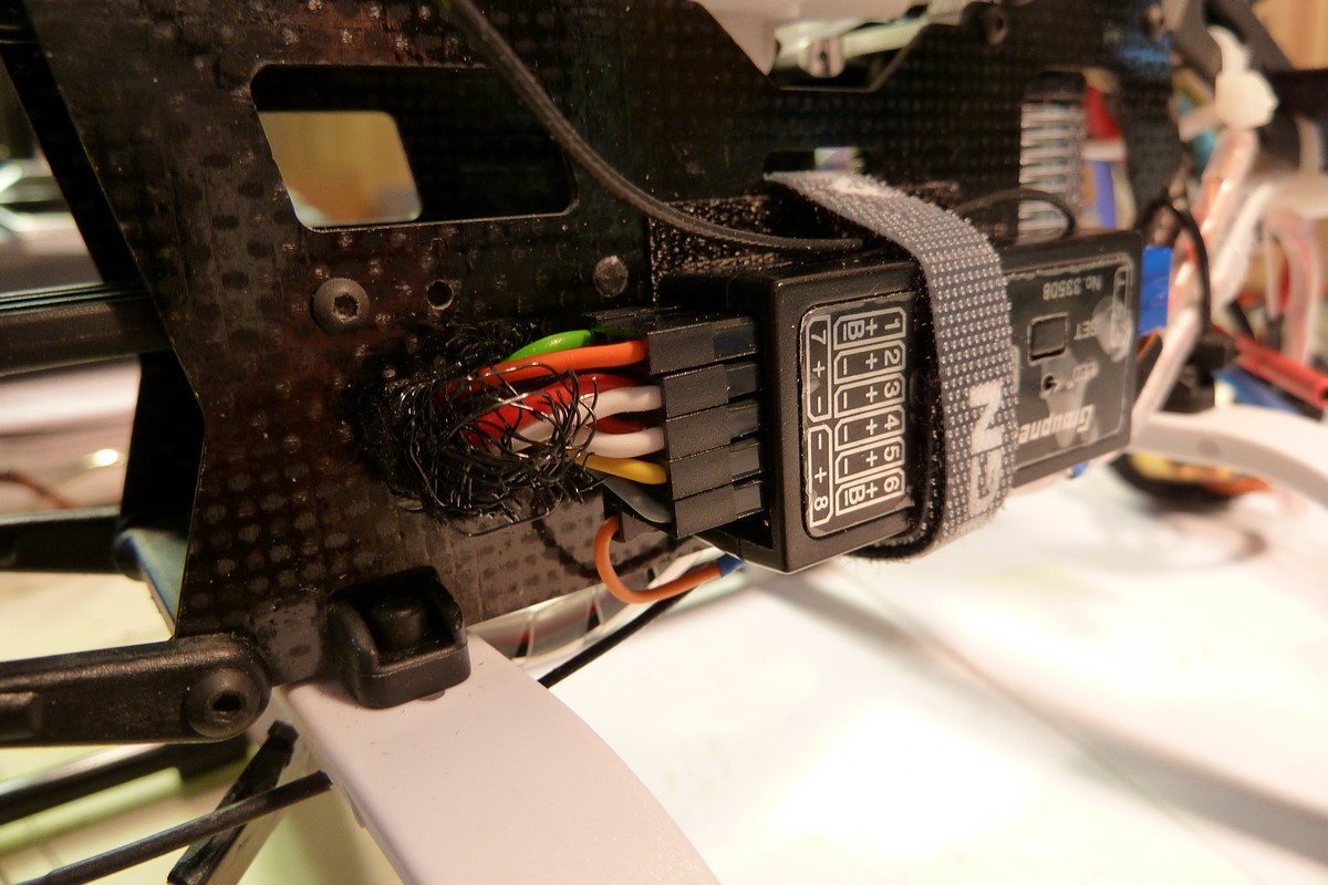

                      Hier:
                      TRex 450 Sport V2 FBL-Umbau mit HC3 SX - RC-Heli Community
                      Habe ich auf der vorigen Seite schon einmal verlinkt.
                      Da werde ich auch meine Bilder vom Umbau einstellen. Kann aber noch 2-3 Tage dauern.
                      Als Vorgeschmack mal 2 Bilder. Das HC3 sitzt links, der Empfänger rechts am Chassis.
                      Das HC3 ist nur provisorisch befestigt, um die Kabelverlegung testen zu können. Nicht dass jemand meint das bleibt so mit dem Klettverschluss.
                      Patrick
