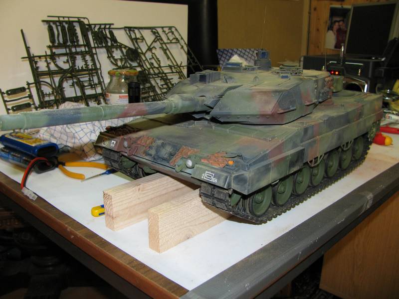

                      Ich weiß jetzt nicht, wie ein Rex von unten ausschaut, ob der Boden eben ist und ob da etwas im Weg wäre.
                      Wenn alles eben und nichts im Weg wäre würde ich das so machen, wie ich es bei meinem Panzer zur Entlastung des Laufwerkes gemacht habe. Einfach mit dem Unterboden auf ein Vierkantholz in passender Größe gestellt, so dass das Fahrwerk - beim Heli die Kufen - frei schweben.
                      Zitat von ArguZ Beitrag anzeigen
                      Warum glaubt Ihr wohl hängen die Dinger bei Profis an der Wand ?
                      Kommt dann nicht Zug auf die vorderen Teile?
                      Patrick
