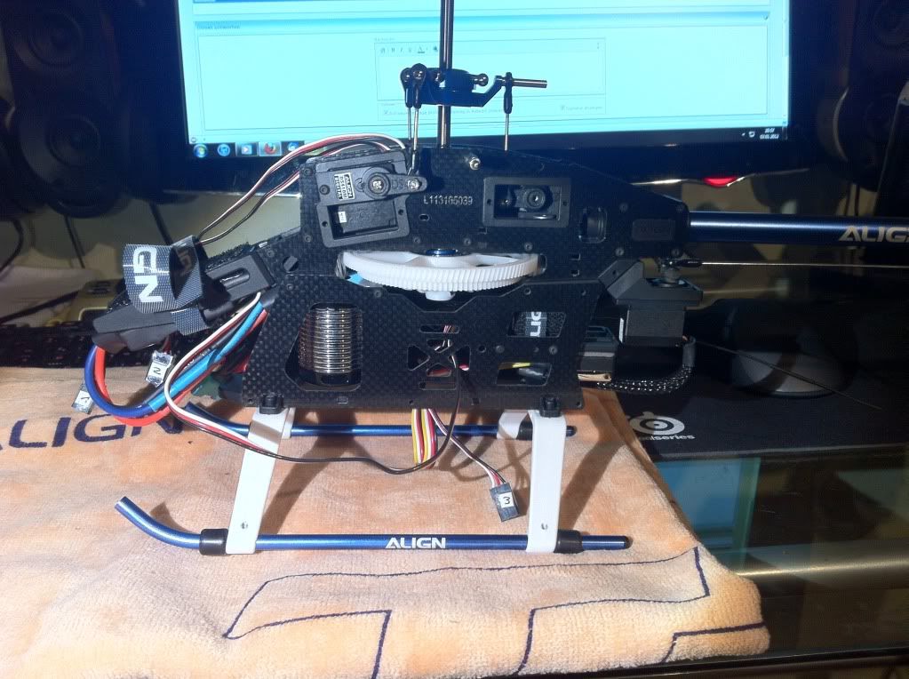

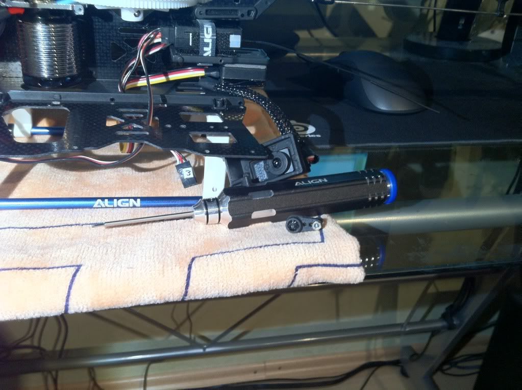

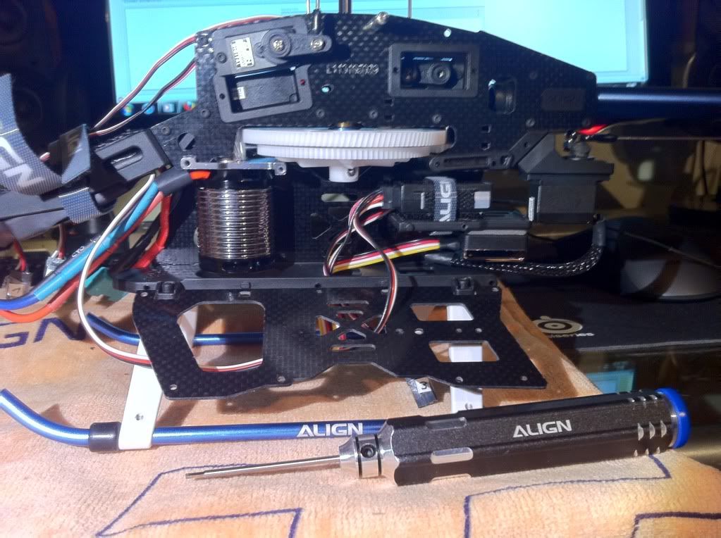

          Erstmal habe ich 2 Bilder des Chassis geknipst, auf der man aufjedenfall schön den Aufbau sehen kann. Die Verkabelung ist natürlich noch nicht fertig, um jedes Kabel kommen Gewebeschläuche, und die richtige Anordnung will auch noch gefunden werden...
          Hier mal das geschlossene Chassis
          und hier geöffnet

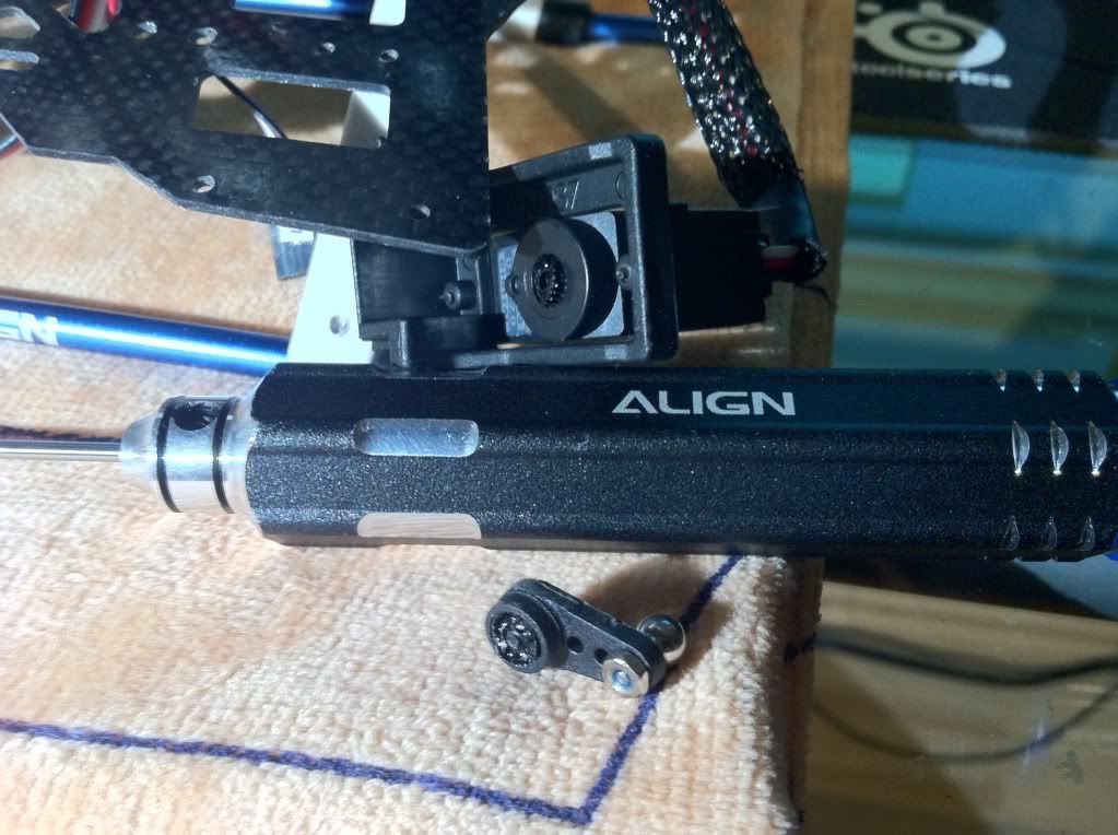

          Soweit so gut.. und jetzt zu dem, was mich heute Abend so gefrustet hat
          na, wer findet den Fehler?
          Richtig, der Servo -.-
          Ich wollte nur das Heckanlenkungsgestänge auf den Kugelkopf klipsen (mit Zange), als ich dann den Servoarm + einen Teil der Befestigung in der Hand hielt..
          Nun stellt sich mir natürlich die Frage, was ich mit dem Servo mache.
          Ich könnte das Getriebe neu kaufen, was sich wohl bei 5€ einpendeln würde, oder aber n neues Servo.
          Beim neuen Getriebe hätte ich die Frage, obs das dann eventuell mit Metallritzel gibt, damit sowas nicht nochmal passiert..
          Bei nem neuen Servo würde sich mir die Frage stellen welches ich da nehmen könnte.

              Mach mal ne Makro-Aufnahme der Bruchstelle.
              Ggf. würde ich da mit dem Händler in Kontakt treten und freundlich nachfragen, ab er das Servo tauscht.

                Ne richtige Makro-Aufnahme ist leider im Moment schlecht, da mir nur die Kamera meines flyPhones zur Verfügung steht, aber ich ahbs nochmal besser geschafft.
                Das ganze sieht dann so aus:
                Hoffe das hilft.

                  Noch hilft das Bild nicht weiter. Wäre wirklich interessant, wie die Bruchstelle aussieht... Und probieren würd' ich's mit dem Händler!

                    kann es sein, dass du Schraubensicherungslack bei der Schraube fürs Ruderhorn verwendet hast?

                      Ein Bild der Bruchstelle mache ich morgen nochmal mit ner ordentlichen Kamera!
                      Das kommt drauf an, welche du nun meinst. Der Kugelkopf ist in der Tat mit etwas Sicherungslack gesichert, der allerdings nur in die Mutter geschmiert wurde.
                      Die Schraube, die das Ruderhorn hält, habe ich so eingeschraubt, da das Ritzel ja aus Plastik ist.

                        ja so ists richtig, wäre Schraubensicherungslack ins Plastikritzel gekommen wäre der Bruch geklärt, aber so muss es eine andere Ursache haben.

                          Nene- ich hab den Aufbau wirklich ordentlich gemacht und bin deshalb noch deprimierter
                          Aber- nur mal aus Interesse:
                          Wenn man Loctite in Plastik schmiert, habe ich gelesen, dass das eher ne fettende Wirkung hat- und nicht n komplettes Ritzel sprengt

                            das Zeug zersetzt das Plastik bzw. macht es total spröde, so sind meine Erfahrungen, ob es aber bei jedem "Plastik" so ist weis ich aber auch nicht
