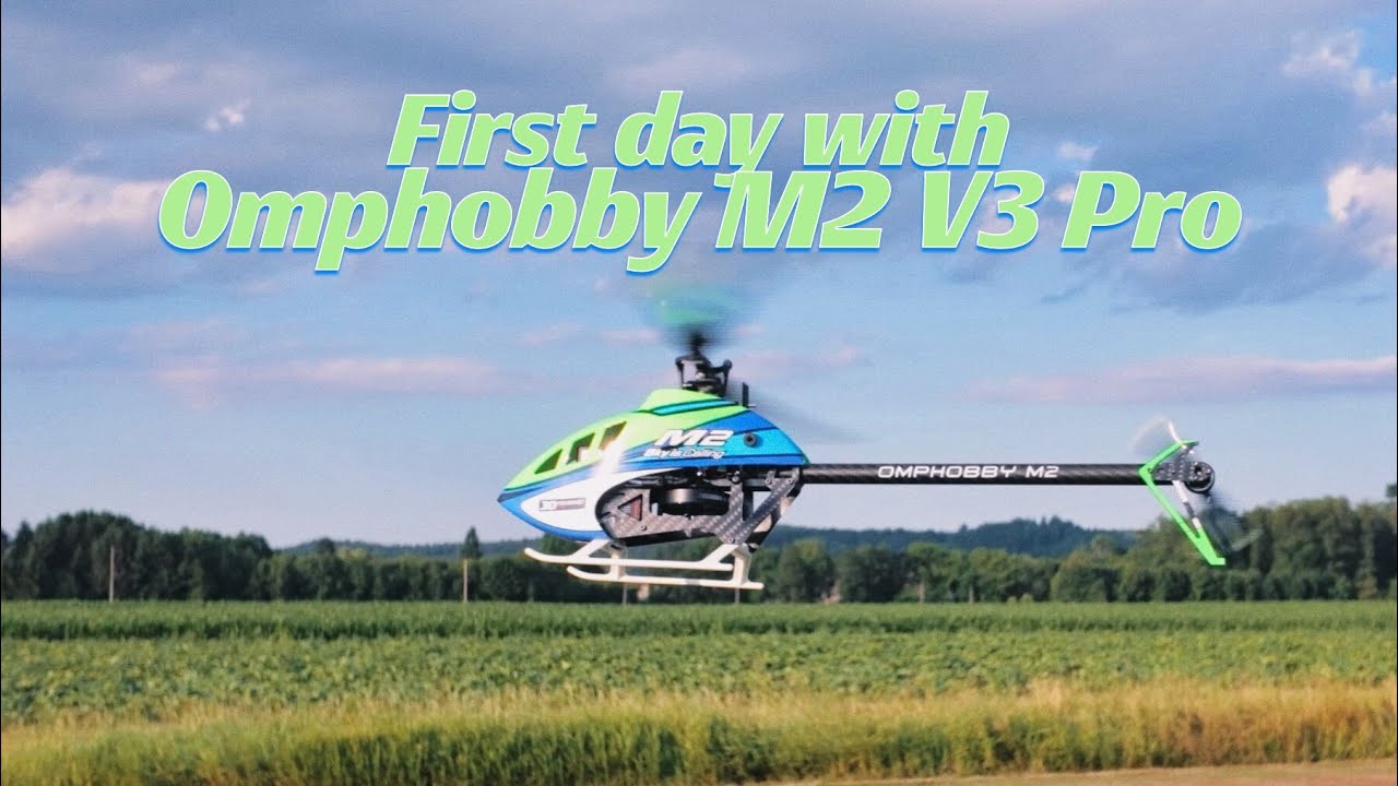

            Hab mir auch vorgestern gleich als er verfügbar war den neuen kleinen geholt. War erst hin und her gerissen ob ich ihn mir holen soll. Und auch ob diesen oder den neuen Goosky - ich mags einfach wenn die Haube oben bleiben kann Hab mich nun dennoch einfach weil er viel wertiger wirkt und ich auch mit dem m7 und vor allem dem m4 so zufrieden bin für den OMP entschieden. Hatte erst Probleme beim Initialisieren die jedoch wohl mit meinem Sender zu tun haben (scheinbar bekommt er irgendein falsches Gassignal von meiner NX10 und initialisiert dann nicht, komischerweise gehts problemlos mit der Spektrum von nem Kumpel). Nach etwas rumprobiererei hab ich die Gaswahl dann im OFS3 per Blutooth gemacht und jetzt funktioniert alles anstandslos Und er fliegt super! Auf jeden Fall deutlich agiler, und auch druckvoller als mein S2. Das Heck ist Bombe! Während ich beim S2 die Agilität hochgedreht habe das er mir passt bin ich bei diesem etwas runtergegangen das die Drehraten für mich passen. Hab auf jeden Fall Spass mit dem Teil
            Hier ein Video das ich gestern zusammengeschnitten hab vom ersten Tag damit
            Blade 180 CFX an DX9
              Danke für das Video. Die Goosky Akkus in deinem Video würde ich eher nicht empfehlen. Die neuen von Goosky sehen ja anders aus, die sind vieleicht besser.
              Ich habe 7 Lipos dieser Art. 3x Goosky, 3x Bonka, 1x OMPhobby. Die Bonka und der OMP sind in etwa gleich.
              Bei meinem Flugstil ist der Akku in 5:30 bis 6:30 leer. Alle Goosky Lipos haben bei mir ca. 30 Sec weniger. Bei kälte, sprich 15°C, kommt beim Goosky viel früher Spannungswarnungen.
              Unter hoher Last geht am Ende der Goosky Lipo da auch auf 3,3V bei 15°C runter. Da ist der Bonka viel Spannungsstabiler mit eher 3,5V.
              Alle Lipos haben in etwas gleich viel Flüge (ca. 30 bis 50). Alle Lipos nie mehr wie 1,5C geladen. Alle Lipos nicht unter ca. 15°C geflogen. Alle Lipos nicht unter 3,7V geflogen.
              Mein Annahmen:
              der Goosky Lipo hat etwas weniger Kapazität wie die Bonka und der OMP Lipo.
              Und der Goosky Lipo muss eine geringere C Rate haben. Nur so lassen sich die grösseren Spannungseinbrüche erklären.
              Das soll nun aber nicht heissen das man den Goosky Lipo nicht fliegen kann. Aber kaufen würde ich Ihn nicht mehr.
