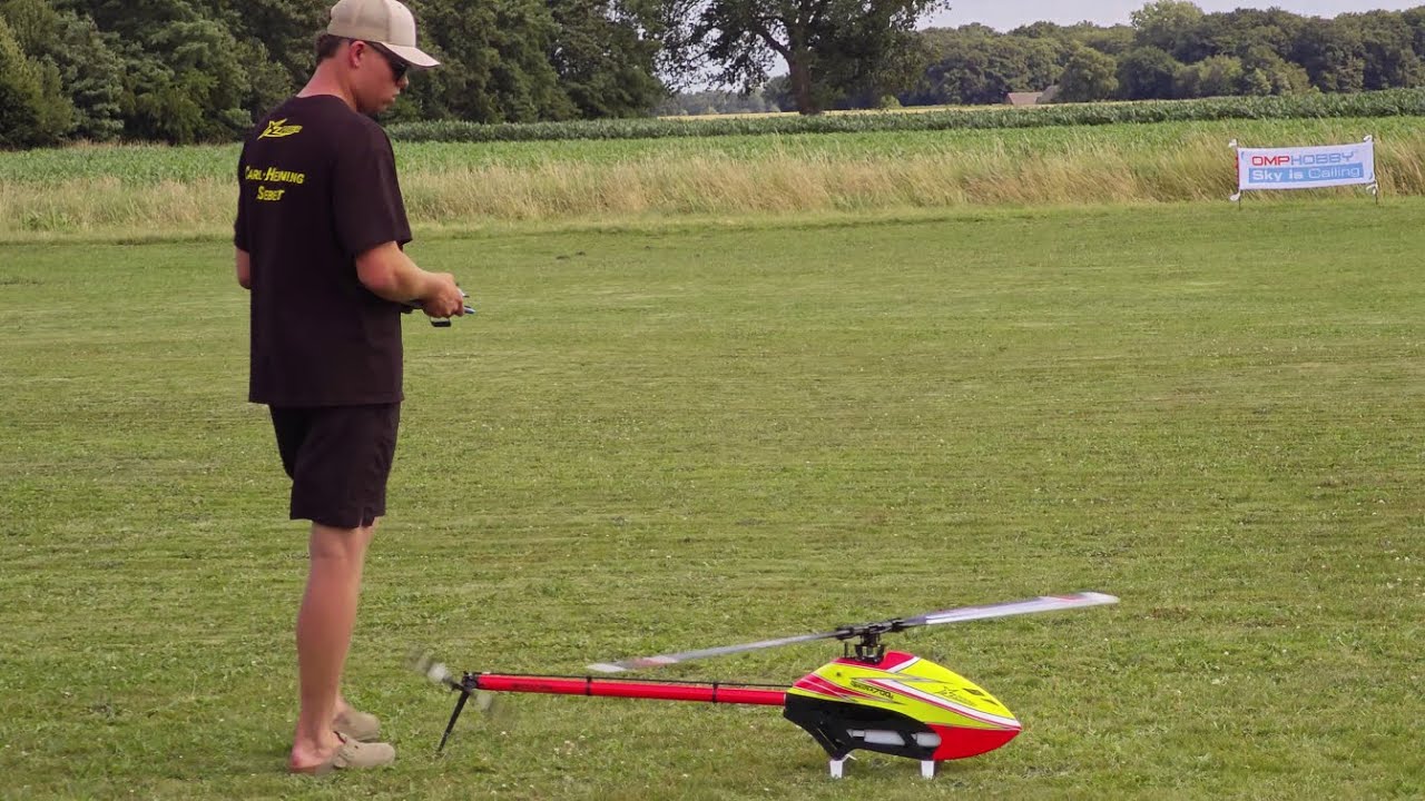

                          Meine Deutschlandtour endete letzten Samstag mit einem Highlight, dem phantastischen Funfly OTB. Dabei habe ich die Gelegenheit genutzt nicht nur diverse V8 Helis der Profis zu fliegen (auch ein Rotorflight und Axon), sondern habe auch ganz einige namhafte Profis meinen mit meiner Einstellmethode optimierten Specter V2 Fliegen lassen. Darunter war nicht nur ein Rotorflight Profi dabei, sondern auch u.a. Alex Wiehenstroh und der meiner Meinung nach aktuell beste deutsche Pilot, Carl-Henning Siebert dabei. Alle habe ich auch dazu gezwungen nicht nur meine Bank 3 zu fliegen, sondern auch die Bank 1 und 2
                          Durch die Bank waren alle davon sehr angetan, vor allem wie clean mein Heli einrastet in allen Drehzahlen. Ich bin nämlich ganz ehrlich, von den glaube ich sieben Profimaschinen die ich geflogen bin, sind nur zwei halbwegs clean eingerastet. Ansonsten sind alle einfach nur auf extreme Beschleunigung und Abbremsen hin "optimiert". Das schaut nur so clean für den Zuschauer aus, weil bevor der Heli sichtbar für den Zuschauer deutlich Nachschwingen würde, die Profis den Heli einfach mit einem Affen Zahn "weiterziehen", so dass es für den Außenstehenden total clean aussieht, obwohl die Regelung hoffnungslos "überladen" ist.
                          Für Carl habe ich das Steuerverhalten noch angepasst, da ich weiß wie krass er es gerne hat. Statt rund 50, habe ich ihm 75 eingestellt. Das ist dann nicht mehr zu 100% clean, aber verglichen mit den Maschinen der Profis dann doch total clean für so ein extremes Setup
                          Ansonsten habe ich jeden Profi nur seine Heckdrehrate einstellen lassen, sonst unverändert.
                          Genießt den Flug vom Carl in 4K!
                          Setup Guide Filme ich nächstes Wochenende ab, so dass dieses auf jeden Fall im Juli dann erscheint. Habe einige Profis auch 1440 rpm Fliegen lassen und sagen wir es mal so, sie waren beeindruckt
