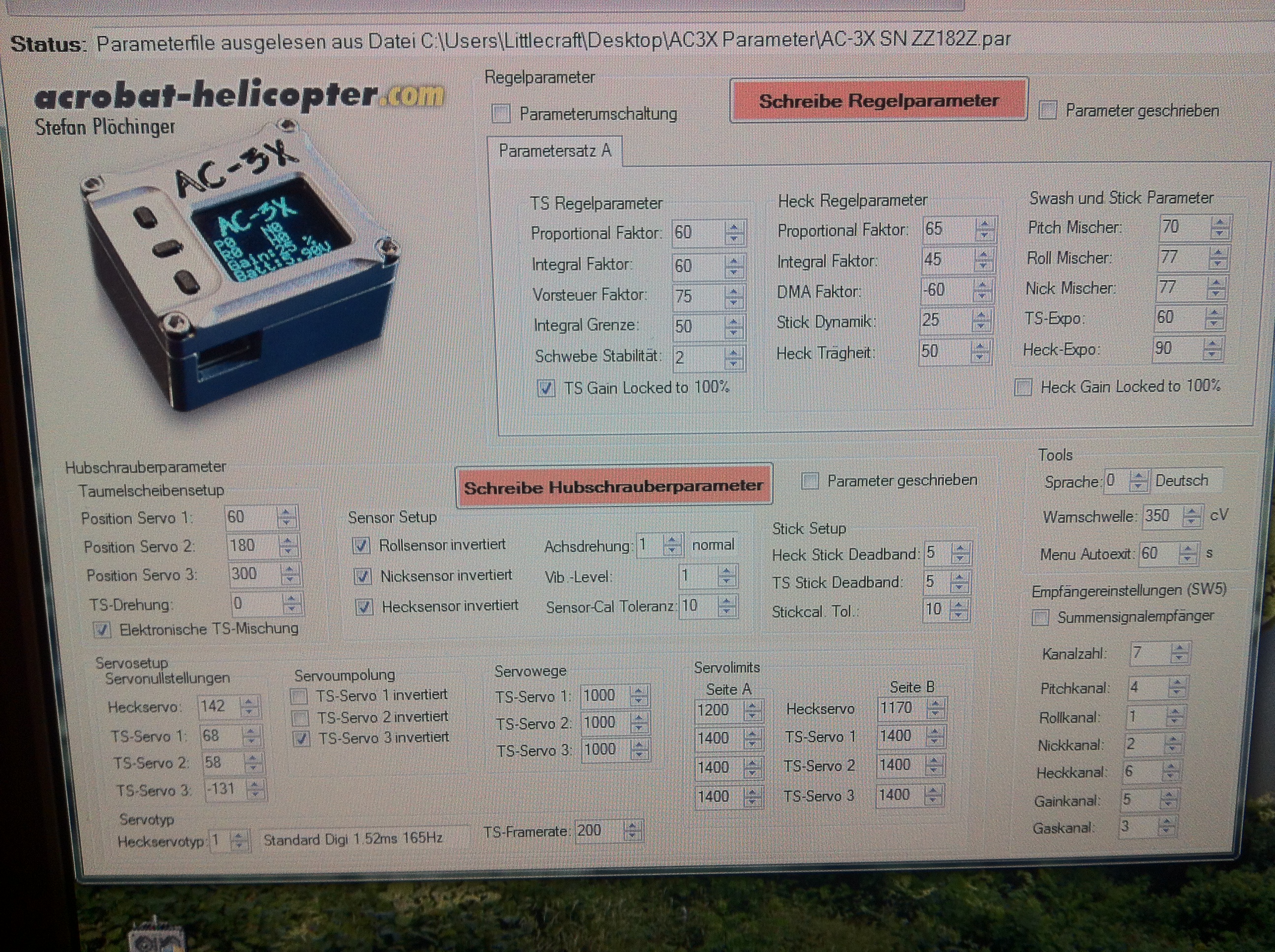

                  Ich geh mal eben zum Penny und versuche falls ich das schon kann ein bild von meinem Setups hier rein zu setzen,hab die Parameter ja auf dem PC.
                  • Slucky
                    Slucky
                    #39
                    AW: Wesseling/Bornheim/Vorgebirge, wer hat lust?
                    So ich bin etwas aus der Mode und musste Fotos verlinken hoffe es klappt.
                    So hab ich das Grundsetup eingstellt.
                    Und hier sind meine genauen Daten ,allerdings ist der Pitchmischer jetzt auf glaub 58 statt 70 da man laut Align nur 10 Grad Pitch haben(Paddel Anleitung) soll und das wohl über das AC3x steuern soll.
                    Vorher waren 12 Grad bei 85% gasgerade aber ich glaube zu denken das ich ein drehzahleinbruch dabei habe.
                    Ok hier meien Daten dazu .

                      Was Align Sagt ist egal!
                      Halte dich 100% an Stefans Anleitung!
                      Stehen Pitch/Roll/Nick mischer nicht Standart auf 80%? da bin ich mir ganz sicher.
                      Wie misst du dein Pitch?
                      Ist dir der Heli evtl zu agil? Weil der Vorsteuerfaktor von 75 schon recht hoh ist, hast meinen ja gesehn, ich habe 60!
                      Gasgerade ist immer "mist", solltest mindestens 10% versatz drin haben Bsp:
                      90-85-80-85-90 oder 70-65-60-65-70
                      Da durch den Drehzahlverlust die wirkung der Regelung der AC3X anders wird und du den Gain am AC-3X nicht änderst, so verändert sich dein steuergefühl und du kannst den heli garnicht korrekt eisntellen.
                      Also deine Solldrehzahl bsp: 2800upm bei 80% und 0 Pitch, dann brauchst du 90-85-80-85-90 (erflogen wird später was du genau brauchst) So hälst du die drehzahl aber erstmal halbwegs konstant.
                      Dann im Display der AC3X 100% gain und dann stellst du deine Werte im AC-3X ein.
                      Also ich finde den Vorsteuerfaktor von 75 ziemlich hoch und den Pitchmischer viel zu gering.
                      Die anderen Werte sind grob ok, bis auf die Heckservolimits, evtl. ein loch weiter einhängen das ganze, damit du so bei 900-1000 rum rauskommst.
                      Welche servo´s verwendest du? Heckservo Typ 1. ist ggfl. zuwenig(165hz), mit 333HZ wird es spürbar besser.
                      stephan
