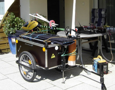

                                #45
                                AW: Heli Fahrrad
                                hey..
                                schaut mal
                                hier: http://www.rc-heli.de/board/showthre...t=63230&page=4
                                da hatten wir auch schon ein paar Varianten Heli + Fahrrad + Anhänger
                                meine Variante (also die Basis, ist noch nicht fertiggebaut):
                                diesen Anhänger (bis 30kg Zuladung) gibts für 20-40 Euro bei ebay...
                                für meinen Acrobat + Akkus + Sender + Ladegerät + passt das..
                                dadurch, dass es ein Ein-Rad-Anhänger ist, sehr angenehm zu fahren
