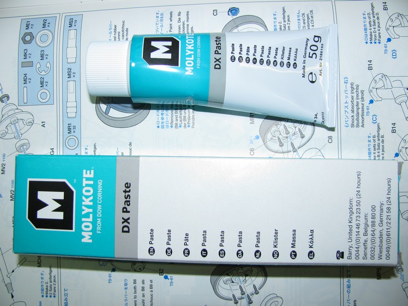

    Darf ich eine Zwischenfrage stellen?
    Man liest an verschiedenen Stellen in der Kaufberatung zu den T-Rex Modellen immer wieder, dass das beiliegende Fett nicht gerade üppig ist und unter Umständen nicht reicht.
    Ich habe jetzt - noch - keine Ahnung wofür man das Fett braucht und ob es wirklich nicht ausreicht.
    Aber wenn man da einen Ersatz benötigt, was braucht man dann? Ich habe nämlich hier noch eine halbe Tube Molykote DX Paste, das ich mir damals für meinen RC Leopard gekauft hatte:
    Zitat aus meinem damaligen Baubericht:
    Als Ersatz für das Tamiya Keramik-Fett habe ich heute eine Alternative gefunden.
    Das Fett ist ähnlich dem originalen Tamiya Fett. Jedoch nicht für PVC geeignet.
    Da im Bausatz aber vorwiegend ABS und Polystyrol, sowie bei den Zahnrädern PA-GF benutzt wird, dürfte das ja kein Problem sein.
    Ginge das auch für einen T-Rex, den ich mir irgendwann mal zulege - also als Ersatz zu dem beiliegenden Fett?
    Grus Patrick

      Ich hab noch nicht mal gewußt, dass beim Rex Fett beiliegt. Aber außer den Drucklagern und der BLW bzw. den Dämpfern ist da nix zu fetten erstmal. Von daher reicht auch die kleinste Menge ganz sicher. Mit der beiliegenden Schraubensicherung zum Beispiel bau ich locker 5 Helis.
