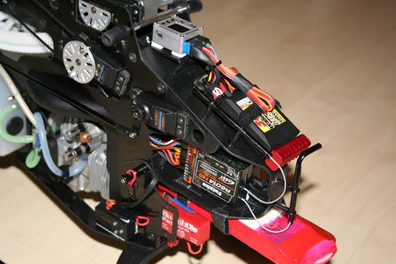

    Bin momentan die ganzen Servos und die Elektronik am T- Rex 700 Nitro am verbauen.
    Würde mich Intressieren wie ihr das gemacht habt?
    Könndet ihr vieleicht mal ein par Bilder ohne Haube von beiden Seiten reinstellen.
    bin sicher das es ein par gute Ideen trunter hat.
    Währe sehr Dankbar!
    Gruss Jürg

    hier nen paar von mir....
    Habe die Servostecker mit Heißkleber Fixiert..... Den Helitron unten eingebaut, somit kann ich unten durch die Haube greifen, und ihn EIN/AUS Schalten. So brauche ich die Haube net immer abnehmen....

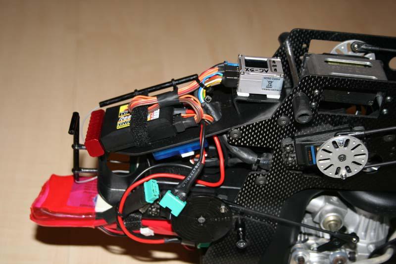

      Habe nun meine 3 TS Servos und das Bec in Betrieb genommen habe mein Bec auf die Seite genommen siet bis jetzt so aus.

        Kann es Eigendlich keine Empfängerstörungen geben da mein R 6008 unter der Haube versteckt ist habt ihr die zwei enden der Kabel eventuel verlängert? Spreche Natürlich von 2,4 Ghz.

          nö keine Probleme. Habe die beiden Antennen in den kleinen Röhrchen.... das Lila wird nochmal gegen nen Schwarzes getauscht. Hatte leider keins mehr...

            für was den das Rörchen?
            Ich kann meins doch so lassen oder? ( Siehe Bilder)

              würde ich so nicht lassen. Die 90er Vibrieren sehr stark. Und die dünnen Antennen der 2G4 Systeme brechen gern ganz schnell. Die Röhrchen verhindern, das die Antennen Vibrieren, und brechen können. Beeinflussen aber nicht den Empfang. Nur keine CFK Röhrchen nehmen...

                Das stimmt die Antennen enden sind sehr empfindlich und brechen schnell ab .
                Solltest du besser schützen gerade beim Verbrenner!

                  danke jungs werde das so machen, ist es egal wenn das Ende Mitten im Röhrchen aufhört??

                    Ich Verpacke meine 2,4Ghz Antennen immer in einem Spritschlauch, dass Ende(die eigentliche Antenne) kommt in ein Antennenröhrchen. Wo die Antenne aufhört ist egal.

                      Danke Werde Wohl das Röhrchen nehmen Das im Bausatz dabei wahr, was wahrscheindlich verwendet wird wen mann nicht 2,4Ghz hatt, als Antenne für das Landegestell.
