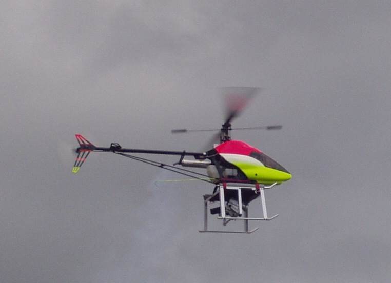

    Ich habe mir ein Kameragestell aus Aluminiumprofilen gebaut. Die Kufen mit Rohrisolierung bestückt und das Kameragestell an Spezialgummies an das Landegestell gebunden. ßber diese Aufhängung wird nun doch der größte Teil der Vibrationen abgefangen.

    Kannst ja mal ein Bild vom Heli mit Kameragestell machen

      Na klar.
      Das ist aber ein altes Bild, da habe ich das Kameragestell noch mit Klett befestigt. Das ßberträgt alle Vibrationen.

                              Mach doch bitte nochmal ein Bild von Deiner Spezial-Gummi-Aufhängung.
                              Ich suche so etwas für meinen Cuatro.
                              Sitzt Dein X-Cell mit den Gummis stramm auf dem Gestell oder hängt das Gestell eher locker darunter?
