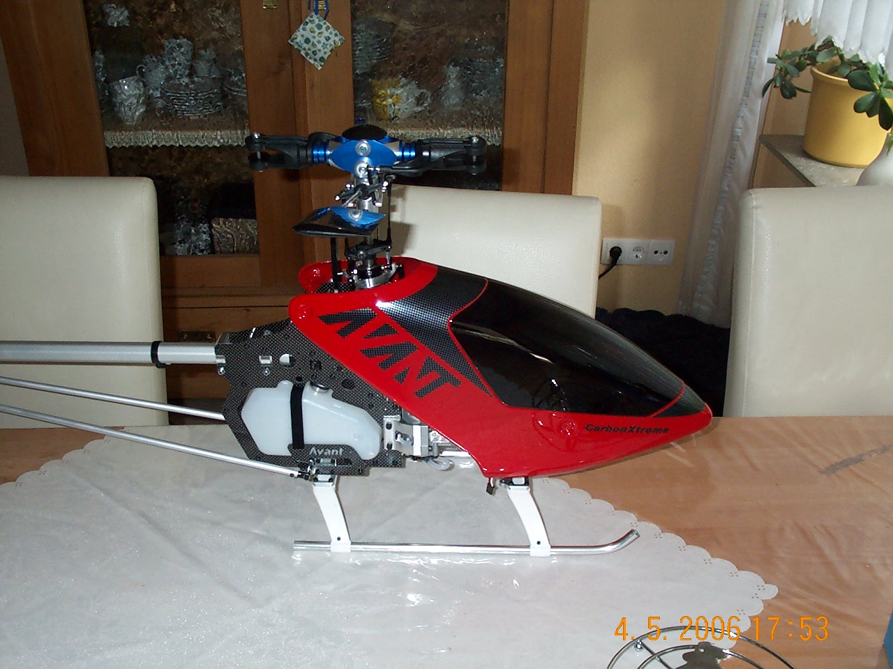

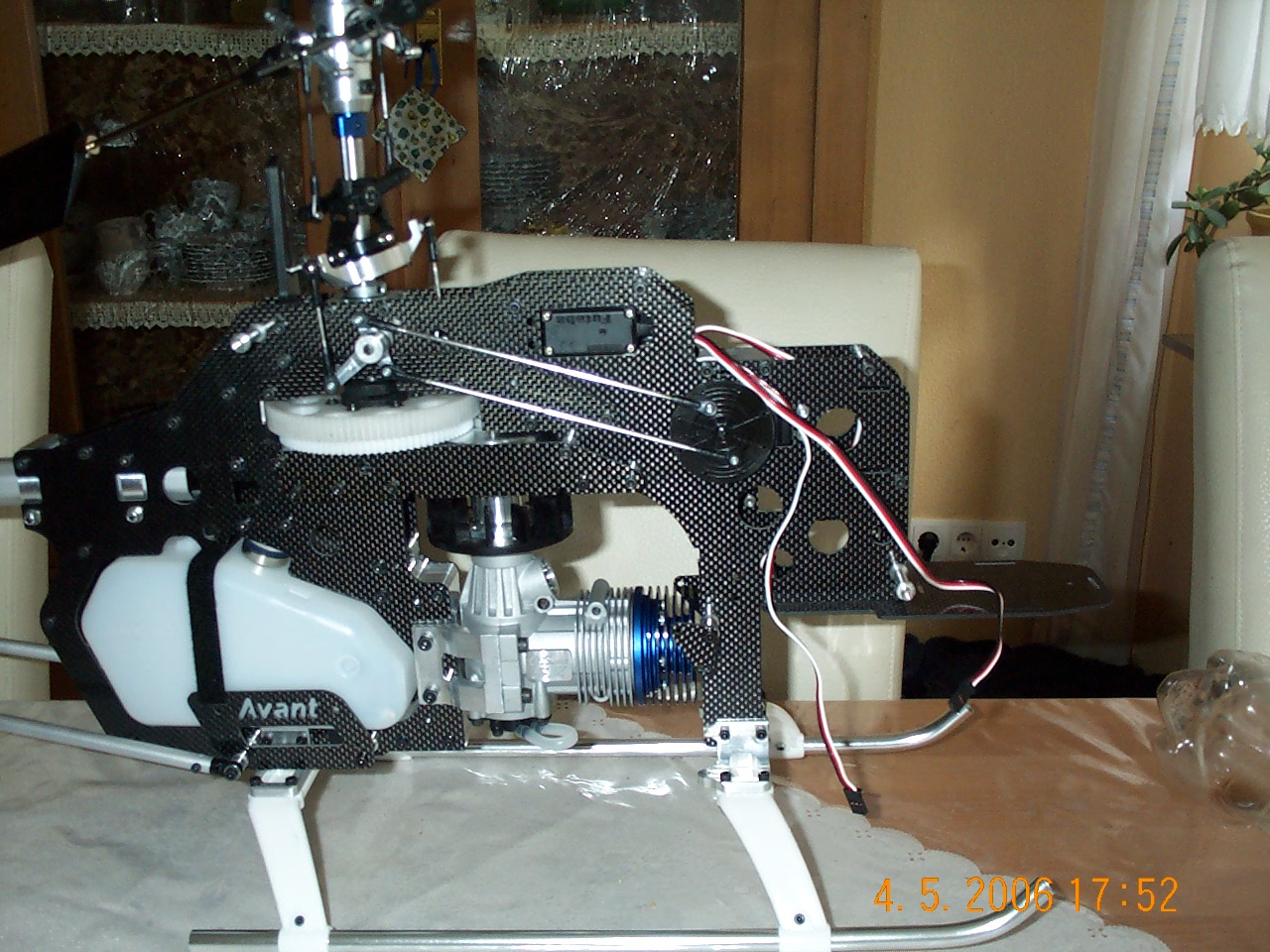

          Hey Andreas2,
          auf deinem 2. Bild sieht man so schön den rechten Rollhebel. Etwas ungünstige Hebelverhältnisse wie ich finde. Da kommt ne menge Kraft aufs Servo.
          Da brauchts wirklich hochwertservos. Und die werden nicht gerade geschont.

              Doch nicht das Servo, was nicht optimal ist ist das Hebelverhältnis das am Rollhebel vorliegt. Schau dir doch mal die Geometrie am Hebel an, dann kommst du drauf.

                #37
                Alan Szabo fliegt auch richtige Modellhubschrauber
                @Klaus
                120° ECCPM heute
                Die Kraftübertragung Servo -> PP-Hebel ist immer 1:1 (also egal)
                der 3. größere Hebel am PP zur TS ist einfach wie ein längerer Servohebel zu
                betrachten und notwendig, sonst bekommst bei ECCPM (ohne "MFS-Trick")
                nie große TS-Wege (ohne Verfälschungen bei zykl., egal wie gut der TS-Mischer
                im Sender auch ist).
                Stimmt also schon, was die Jungs da machen.
                Klar, es schreit nach "guten" Servos, stimmt schon.
                Beispiel:
                Schau Dir mal die "Riesenservohebeln" an einem AcrobatSE an - dann
                geht auch +/- 12° Pitch und massig zyklischer Ausschlag in den Pitchendlagen
                (fast) ohne Verfäschungen.
                Versuch das ganze mal mit kleinen Servohebeln...geht nicht.
                (erinnert mich an meinen Heli anno 85 wo ich kaum den nötigen Pitchweg für Rücken zusammenbracht habe und bei Vollpitch die TS runtergegangen ist bei Roll/Nick u.s.w.
                Martin

                    Hallo Martin,
                    mir kommt einfach der Hebel welcher zur Taumelscheibe hoch geht etwas lang vor. Da herrscht ein Hebelverhältniss von 1:3 so nach Augenmaß. Normal meine ich ist so 1:2
                    Wie gesagt, mit normal Servos würde ich den nicht betreiben. Da wirken größere kräfte aufs Servo als normal üblich.

                        @ Klaus G.
                        Du hast recht was die Servokräfte angeht. Ich habe (dummerweise) 9252 in den Avant gebaut. Bei Runryder habe ich aber gelesen, dass unter anderem Augusto 6 9252 Servogetriebe im Flug zerbröselt hat.
