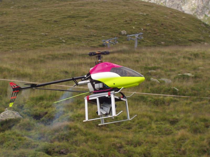

                    So, nach dem Sichten von 7000 Urlaubsbildern habe ich hier mal ein paar schöne von meiner Helikamera ausgesucht.
                    Das Besondere daran ist eigentlich, dass ich hinter meiner Videokamera eine kleine Funkkamera befestigt habe, die mein Kamerabild abfilmt und mir per Funk an mein Pult sendet. Dort habe ich einen kleinen Empfänger und ein Videodisplay.
                    Kann man in den Bildern schlecht sehen, wie mein Pult der MC24 aussieht, habe aber gerade kein anderes da.
                    Naja, die Videokamera kann man zwar auch per Fernbedienung bedienen, aber nicht alles einstellen. 8)
                    Ich werde demnächst Detailbilder machen. - Wenn mein Heli wieder repariert ist.
                    Das Gestell habe ich aus Aluprofilen erstellt und genietet. Ist schnell genietet, aber leider nicht stabil genug. Ich werde es überarbeiten und verschrauben.
                    Die Vibrationen werden durch Rohrisolationsschaumstoff zum Größen Teil aufgefangen. Noch nicht optimal aber ich musste einen Versuch mit Spiralzugfedern verwerfen und habe noch keine bessere Idee. Das Problem ist, dass die Vibrationen sich im Videobild so äußern, als würde die Kamera nach links und rechts schaukeln.
