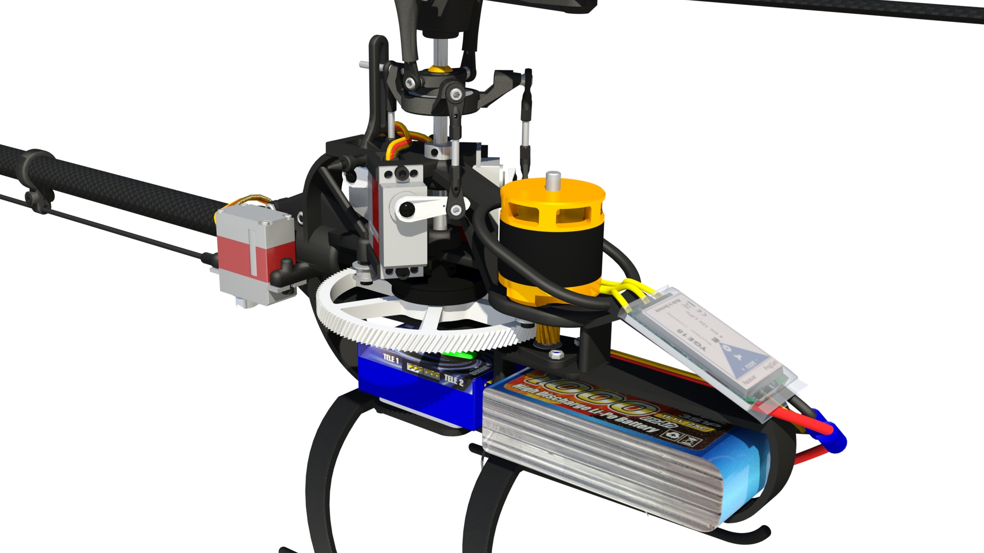

        hi denson,
        so generell bei dem konzept muss man hier und da schon etwas am plastik nacharbeiten. ein paar reibahlen und bohrer (1,3 - 2,0 in 0,1mm schritten) wären schon gut. wenn man weiß wo man hingreifen muss und alles da hat, kann man so eine kiste in 4-5 stunden von 0 auf airborne aufbauen. für das erste mal würde ich mir aber definitiv ein paar tage zeit nehmen.
        ein paar verschiedene setups haben wir schon ausprobiert, ja. ein gutes BEC ist immer wichtig, da hängen 4 digitalservos dran. motor/regler/akku ist im grunde nur durch die einbaumaße eingeschränkt. der große scorpion ist sehr gut und zieht alles ohne jeden drehzahleinbruch durch - dafür ist der akku schnell leer ich fliege lieber den kleinen.
        zur haube: ich habe die positivform in hälften ausgedruckt, geschliffen, und dann mit einer tiefziehbox hergestellt. ist recht viel arbeit, vielleicht passt ja auch eine andere haube.

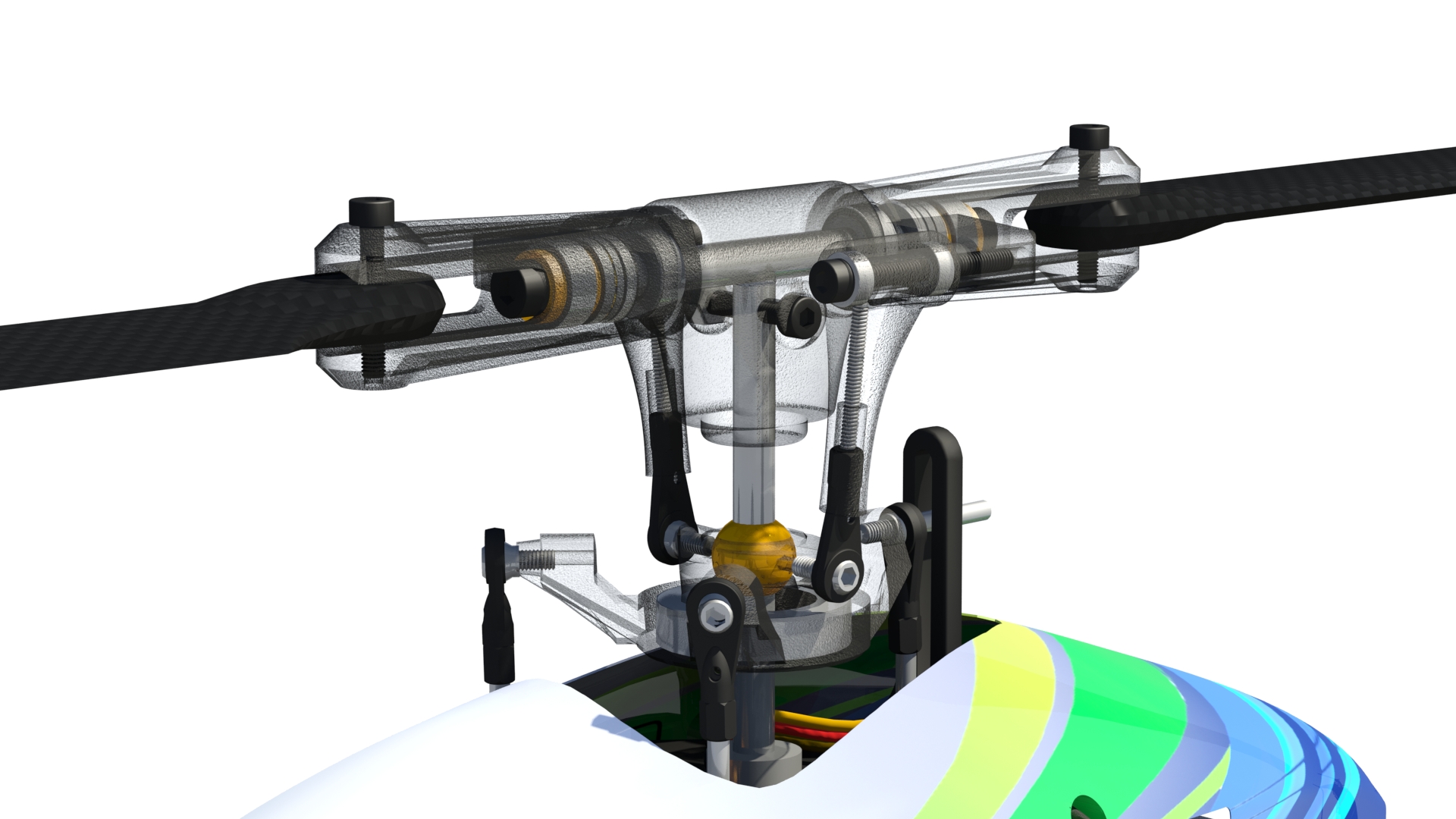

          hallo zusammen,
          ein kurzes update:
          - neuer rotorkopf auf SLS basis und kompatiblen align / lynx teilen
          - haube und kufen um ca. 10% vergrößert
          - gegenlager für 3.0 und 3.17er welle
          fliege derzeit die eflite ds76 7.6gr servos mit 800er akku. ich komme auf 6:30 flugzeit und lade dann wieder ca. 750mah rein.
          der rotorkopf funktioniert ausgesprochen gut für mich. ich bin sehr zufrieden mit dem ergebnis im moment (und das sage ich nicht oft ^^)
          das einzige "schwierige" teil ist nun noch die alu / messingkugel mit 8mm aussendurchmesser und 4mm bohrung...

                    Hätte jmd. einen Tipp für mich, wo man das "schwierige Teil" - die Messingkugel für die TS bekommen kann, wenn man keine Möglichkeit zum selbst Herstellen hat?
                    Vielen Dank und Grüße,
                    Stephan

                      Hey SSE,
                      es hat etwas gedauert, aber wie es der Zufall will: Ich habe in meiner Box ein GE4E Lager gefunden und die Kugel herausgedrückt. Sie hat die benötigten Maße.
                      Das Gute ist manchmal so nahe...
