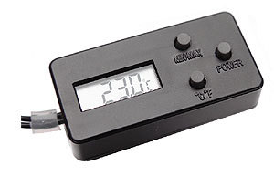

            AW: Welcher Temperaturmonitor ist zu empfehlen?
            Zum dem Ding hier
            Für meine Begriffe ziemlich überteuert, - aber überall.
            Manko #1: Das Teil zieht auch OFF Standby-Strom, ein Knopfzellenfresser. Es empfiehlt sich, mit zwei Si-Dioden und einem Vorwiderstand die 1,5V aus der R/C-Spannung zu machen.
            Manko #2: Die Gummileittasten sind Schei**e, am Verbrenner vibrieren sie mit und schalten das Therm. gerne mal im Flug aus.
              meine halten mind. 3 Monate.....
              finde das teil Klasse....

              Also was macht ihr mit euren Knopfzellen* Und wenn dann einfach nen kleinen Schalter zwischen...
              Und Aus ist meiner auch noch nicht gegangen, bzw. auch noch von keinem gehört

                              Ich habe mit dem Ding auch keine tollen Erfahrungen gemacht. Wie schon erwähnt ein Batterie fresser. Auberdem ist das Ding von Robbe scheiße verarbeitet. Ich habe in der ganzen Zeit ganze (ca. 4Jahre) zwei Gehäuse verbraucht. Die gingen ohne jeglichen Grund aus dem Leim. Einfach zerbrochen!!
