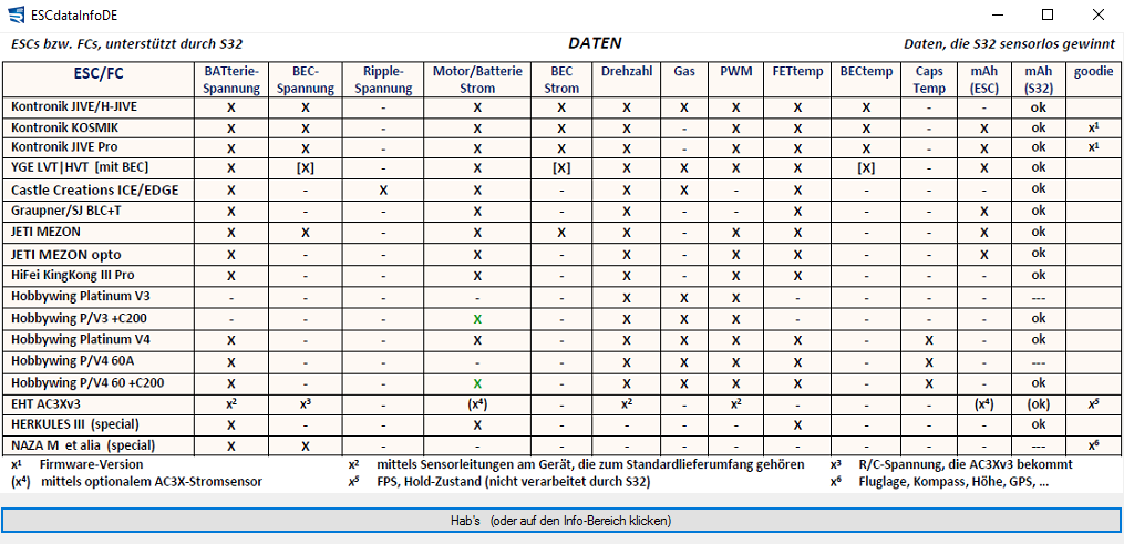

                        AW: Fragen zu JLog3 / S32
                        Zitat von DonBlech Beitrag anzeigen
                        Weiß da jemand mehr?
                        Einfach mal die Tabelle von der JLog Seite studieren
                          ich bin noch absoluter Telemetrie Anfänger.
                          Mir ging es hauptsächlich darum ob man mit dem HW 120 V4 + TM1000 + Jlog und DX9 Kapazität und Spannung des Lipos auslesen kann.
                          Dies wäre ja noch einigermaßen mit überschaubaren Kosten machbar.
                          Ich kenne bis jetzt nur Lösungen die auch noch einen separaten Sensor im Haupstrom Kabel des Lipos benötigen.
                          Das finde ich irgendwie nicht so dolle und kostet ......
                            Das ist auch die wesentlich genauere Lösung.
                            siehe hier
                            Speziel in deinem Fall sparst du dir nur Verdrahtungsaufwand.
                            Kostenmäßig kommst du mit dem Stromsensor günstiger hin.
                            Ok die FET Temperatur und Caps Temperatur kannst du dann nicht darstellen sondern Lediglich die Kühlkörper Temperatur.
                              Ich halte das für die eindeutig günstigere Variante.
                              79,- Euro sind es mir auf jeden Fall wert, alleine schon wegen dem gekabels.
                              Strom, PWM, Drehzahl, Akkuspannung...... Mir ist es das wert.
                              Zusätzlich kann alles noch auf einer Micro SD geloggt werden.
                              Zur genauigkeit hab ich keine Erfahrung.
                              Die ersten paar Flüge werde ich die Werte mit dem Vergleichen, was ich nachlade.
