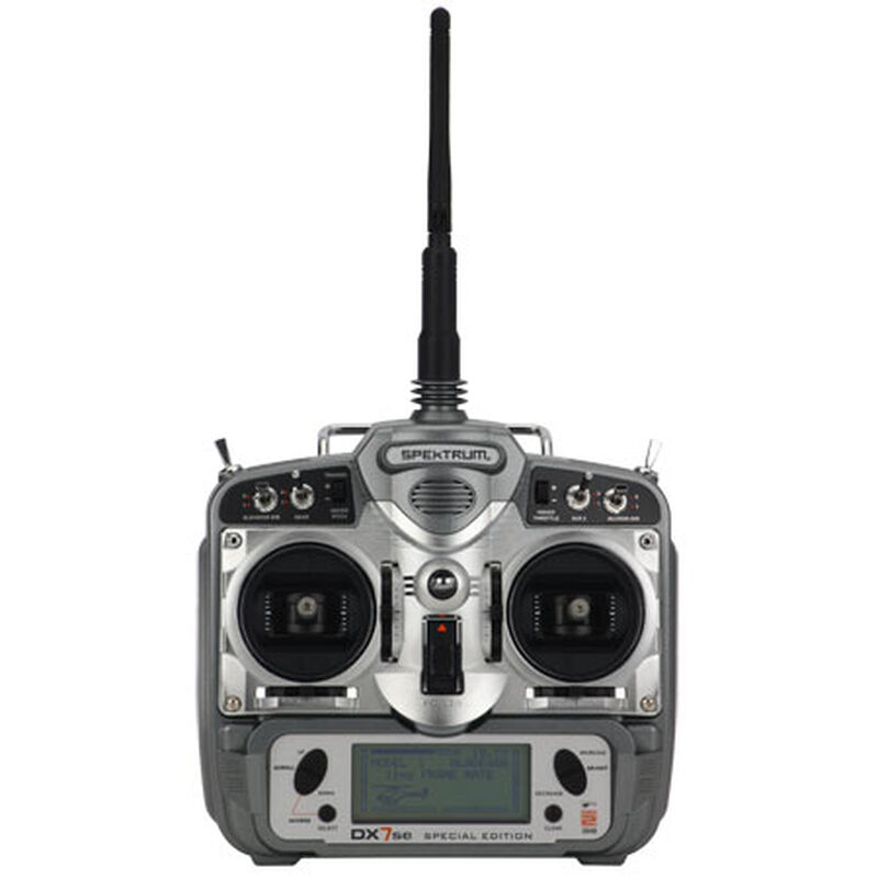

    Hallo Heli-Freunde,
    ich verwende aktuell einen Spektrum DX7se Sender, und benötige einen Kanal zum Bank-Switching in einem Spirit System 2. Für das Bank-Switching bietet sich der FMode-Schalter an, da er genau die drei Schaltstufen hat, die man für drei Bänke benötigt - es ist der einzige Schalter mit drei Schaltstufen an dieser Funke.
    Jetzt ist nur das Problem, wie bekomme ich den FMode auf einen Kanal gelegt? Das scheint nicht so recht vorgesehen zu sein.
    Einen Workaround habe ich mir ausgedacht: ich könnte den Throttle-Kanal als FMode mißbrauchen, und simuliere Throttle auf dem Gear-Kanal, in dem ich z.B. den Rudder D/R Schalter auf Gear mische, mit diesem Schalter kann ich dann den Motor einschalten. Am Empfänger tausche ich dann einfach Throttle mit Gear. Könnte funktionieren, aber irgendwie ist mir das nicht so geheuer, und vielleicht bin ich noch nicht dahintergekommen, wie man das richtig macht.
    Was meint ihr, gibt's da einen besseren Weg?
    Andreas

        Hab's jetzt herausgefunden: im Modell-Select-Menü kann man den FMode direkt auf Aux legen. Super Sache, Problem gelöst.

              Dir ist schon klar, dass es um die ganz alte DX7se geht? Da sind die Schalter nicht frei belegbar.
              Ehm, hatte ich doch geschrieben, man kann den FMode-Schalter direkt auf AUX legen, das geht tatsächlich, aber nicht in den Heli-Settings, weshalb ich das nicht gleich gefunden habe, man muß das im Modell-Auswahl-Menü einstellen - etwas unlogisch, aber egal.
              Aber das kostet dann den AUX-Kanal, ich hab jetzt doch den Throttle auf Gear gelegt, und -100%, 0, +100% Throttle für Bank 0,1,2 programmiert, so habe ich AUX noch frei, um am Heck zwischen Normal-Mode und H.Hold umschalten zu können.
