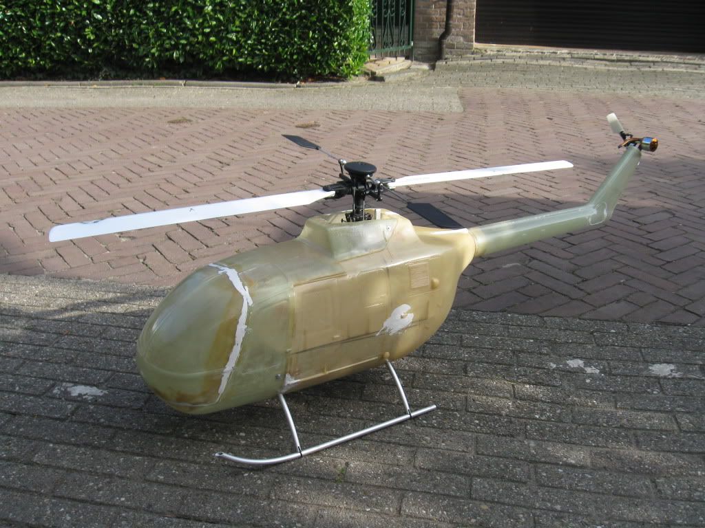

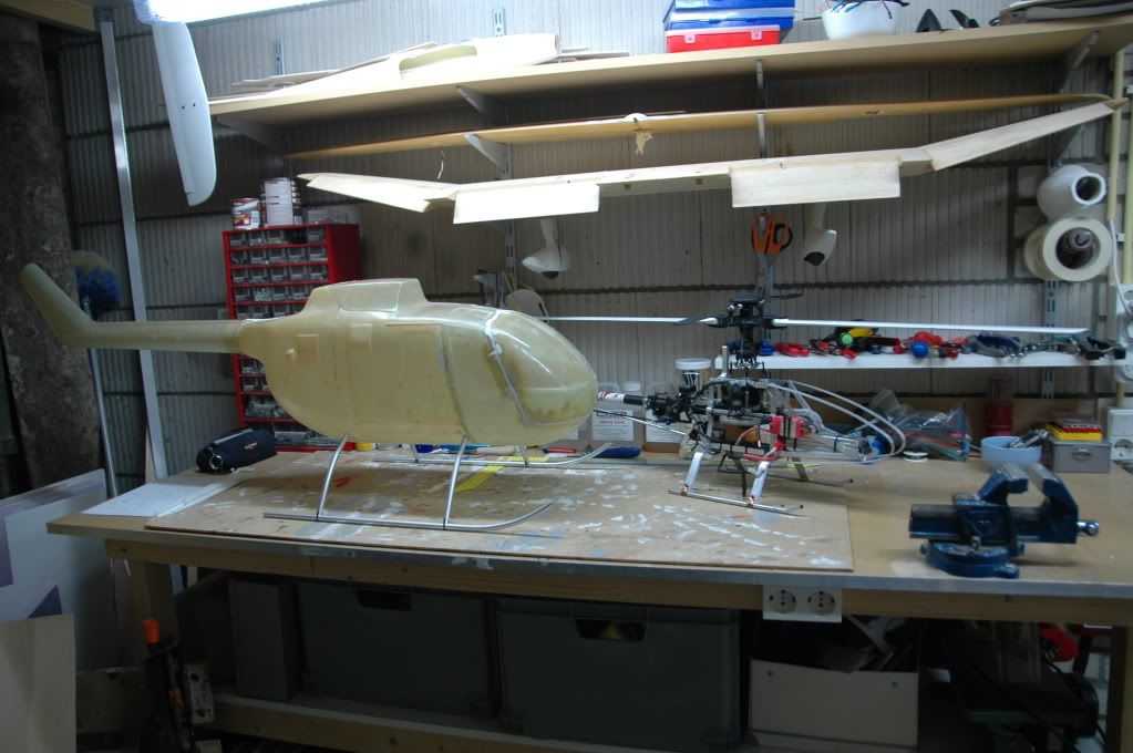

    Dashier ist der Ausgangsheli, die alu Teile sind Eigenbau, um Standard servos aufnehmen zu können.
    Jaah, die skids sind noch viel zu hoch, das wird noch gekürzt.
    So ging der heli dann rein:

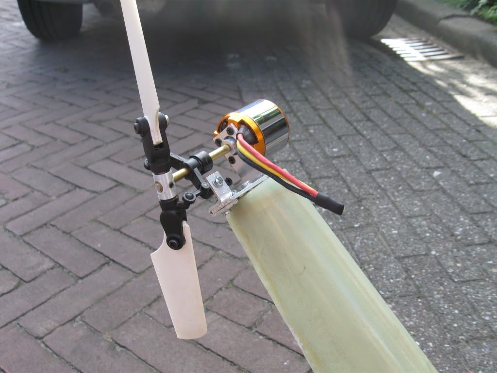

    Dann kam ich beim Problem vom Schwanz an, der Orbit 20-10 wär ja totall überfordert mit so nem grossen Rumpf, und dann auch noch nen schwanz dazu mit Winkelantrieb undso..
    Also wollte ich das anders lösen. Der Heckrotor musste in diesem Fall totall durch nen eigenen Antrieb gedreht werden, wodurch der Orbit 20-10 sich vollständig auf den Hauptrotor konzentrieren kann. Die Strom Versorgung vom Heckrotor würde dann vom gleichen Antriebsakku kommen, was also die Flugzeit senken würde...aber ja, erst mal das Ding fliegend kriegen!
    Da wurde also viel gebaut und gezeichnet und ich kam hier drauf aus:
    Der Heckmotor ist 1000kv, hätte eigentlich noch weniger sein können aber ja. Weiter hat er seinen eigenen Esc, der liegt nah beim Accu vorne in der Kabine.

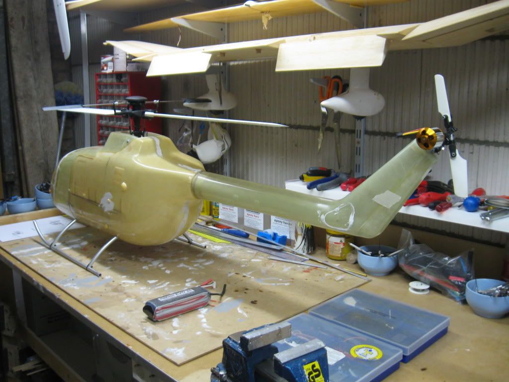

    Die Mechanik sieht dann so aus:
    Was dem totalen Heli so aussehen lässt:
    Der Hauptrotor ist deutlich zu klein für nen echten scale look aber ach, es ging mir ja erst mal um Prinzip!

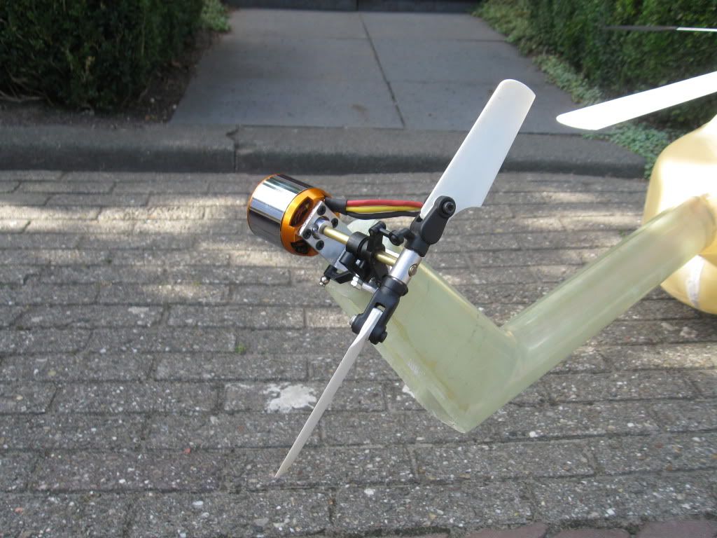

    Nach ner Woche testen, war ich beim arbeiten an den Heckrotor, als mir wärend nen Volgas Versuch ein Heckrotorblatt gerissen ist..der ganze Heckrotor sich kaputt gerissen hat und mir um die Ohren flog..

    Bis ich die letzten Absätze gelesen hatte, hatte ich die Bilder geguckt und mir gedacht, als erstes
    müsste er noch den Heckrotor mit einem 2. Lager versehen, der Winkel ist schon sehr labbrig
    für die Kräfte, die da auftreten ... können ...

      Stimmt wohl sicher, naiv oder nicht, es hat mich sehr überrascht! Vom Frame her, das hat eigentlich Jahre gehalten, damit fliege ich seit..2006 glaub ich. Aber naja, vor allem die Kräfte am Heckrotor hätte ich nie so gross geschätzt.
      Vom Lager her stimmt das also auch, als das eine Blatt weggeflogen ist hat das übrige Blatt genug Kraft gehabt um den ganzen Motor ab zu reissen, durchdas er erst die Welle ausm Lot gezogen hatt, das hätte natürlich nie so sein dürfen.
