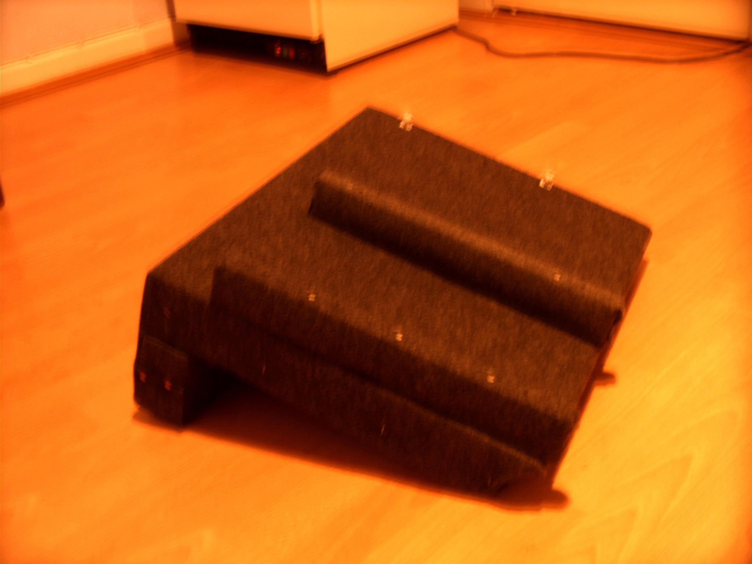

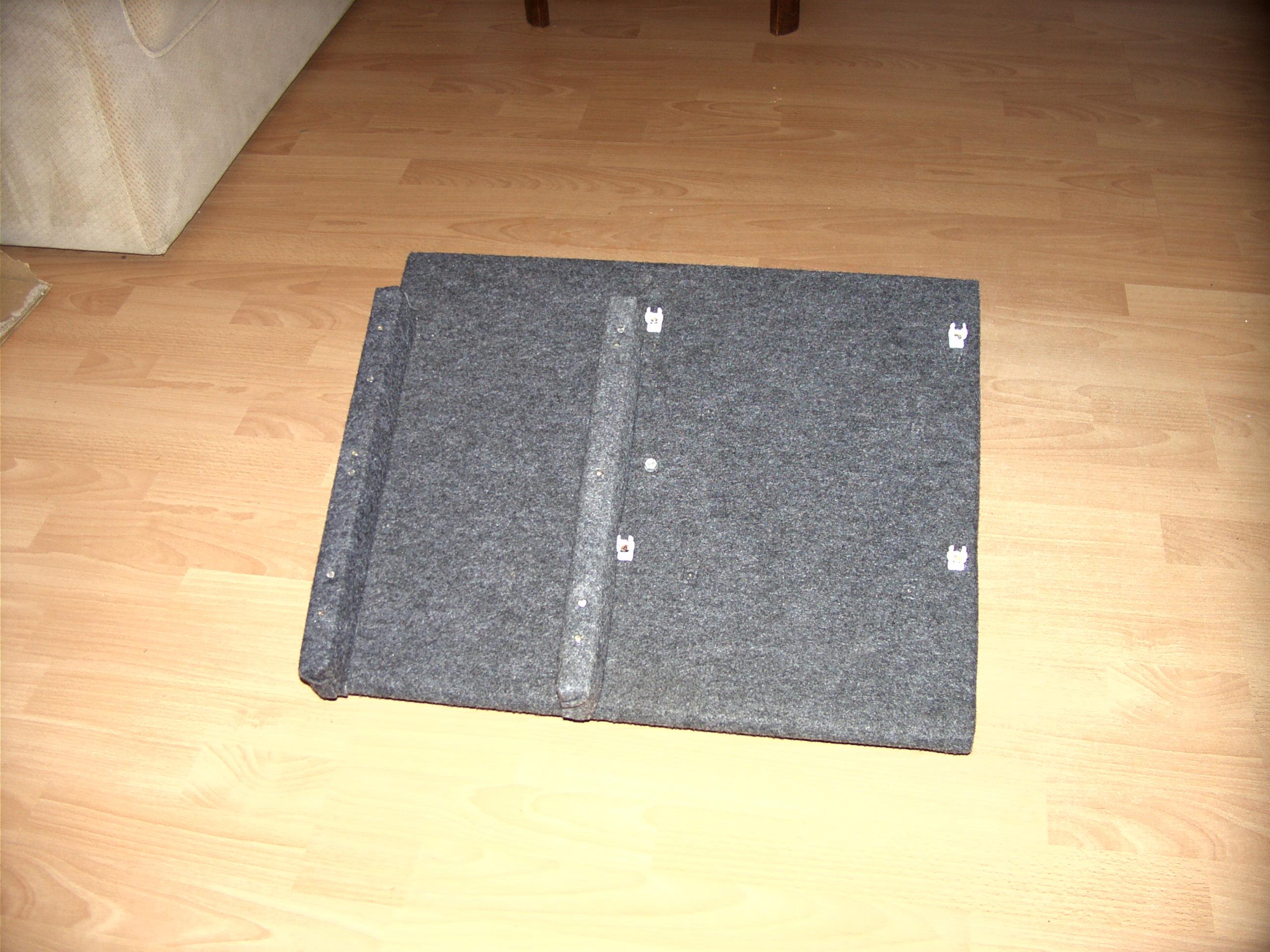

          Hi Rudi!
          Meinen Airwolf habe ich nach Anregung von RV genauso transportiert wie er:
          Diese Box ist auch ganz gut zum am Hubi rumschrauben, ohne das Fahrwerk zu belasten.
          Mehr über den "Bau" der Startbox hier: Startbox für Bell
          Sollte deine Bell Kufen haben, dann trifft das zu:
          ßber den "Bau" dieser Platte gibt's hier mehr: Transportplatte für Kufenheli
          Kurt

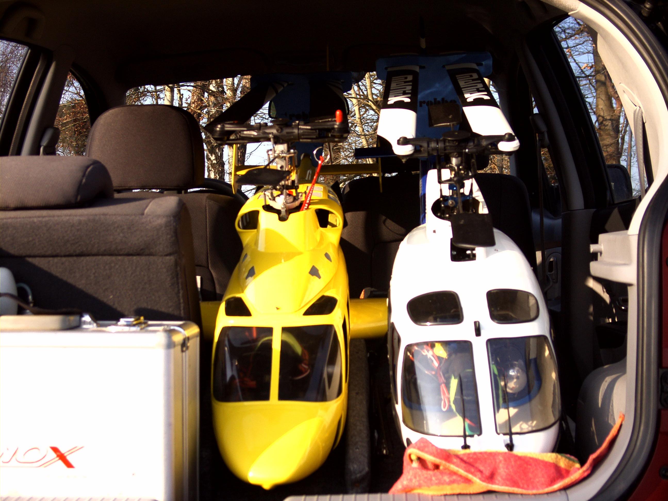

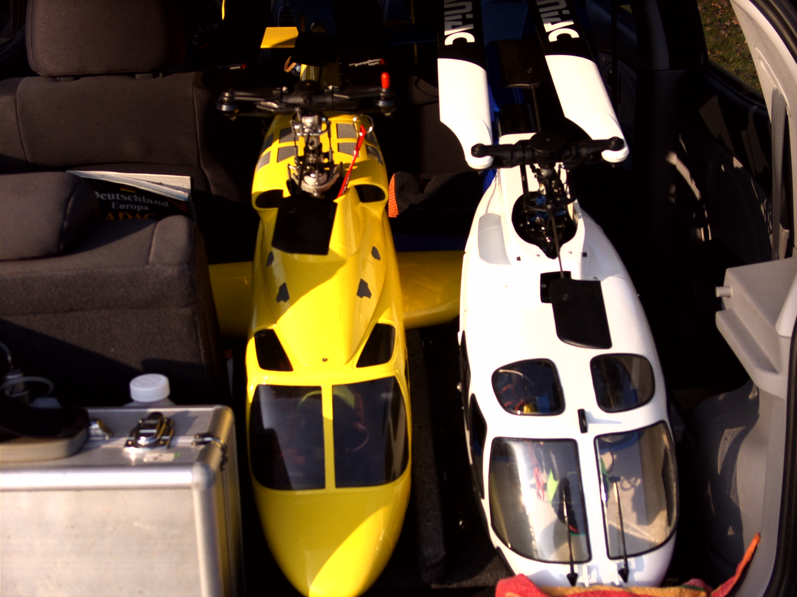

                  AW: Bell 222 im Kfz Transportieren
                  Hier ist die Halterung!
                  Habe mir einfach ein schrägliegende Platte gebaut und diese mit Teppich bezogen.
                  Die Bell liegt dort zwischen zwei Holzleisten und wird dort mit Klettband befestigt.
                  Für meine Ecureuil habe ich einfach 4st. 10mm Klipse genommen, in denen ich die Kufen befestige.
                  Gruß Rudi
