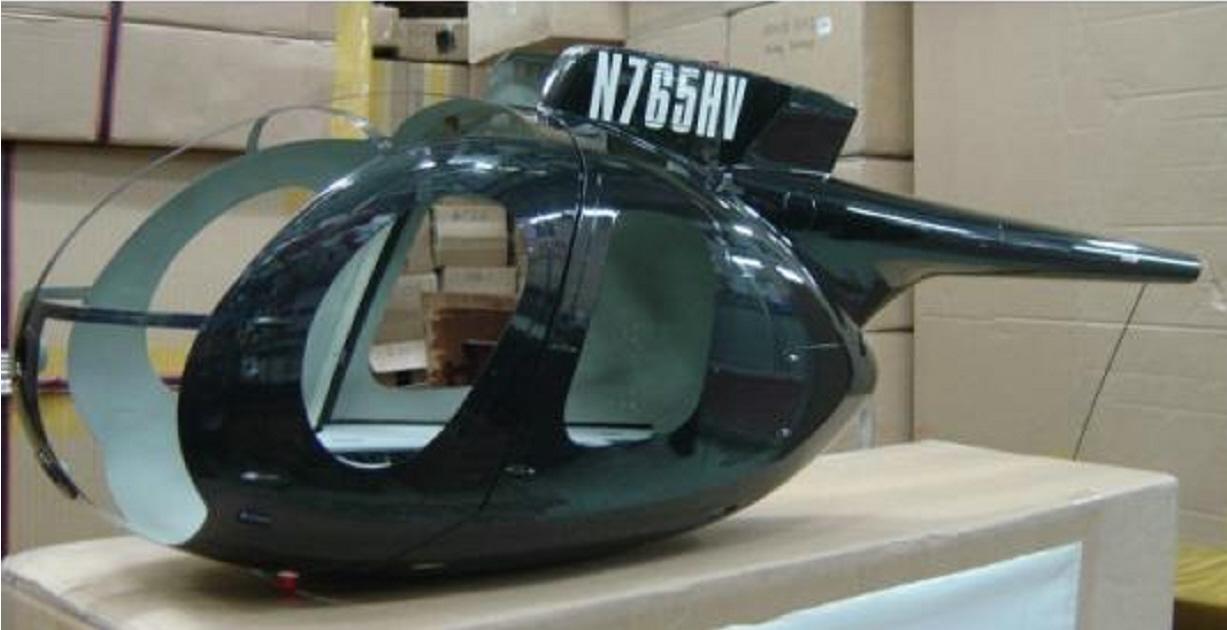

    habe mir folgenden Rumpf bestellt (der blaue war aus) und würde in auch gerne mit Scaleteilen ausstatten.
    Habt ihr ein paar links von den diversen Anbietern?
    Was könnte dass für ein Maßstab sein! Eingebaut wird eine 90iger Mechanik!
    Danke im Voraus!!!

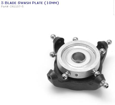

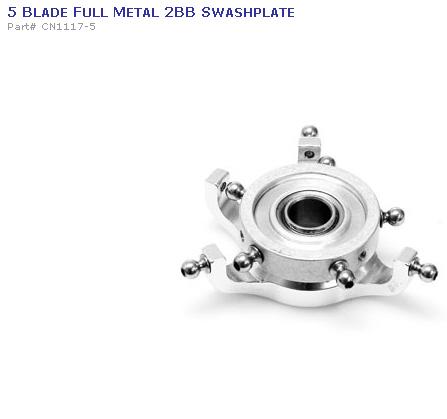

                  ich bin auch auf der suche nach einer Taumelscheibe für einen 5 Blatt Kopf.
                  Century hat auch zu dem 5er Kopf auch 2 Taumelscheibentypen.
                  1ste ist aus Ganzmetal. Ist diese auch für eine 90° Anlenkung geeignet?
                  2weite ist eine Mischung aus Metal und Kunstoff. Diese scheint mir aber eine 90° Anlekung zu sein.
                  Danke für eure Mühen!

                          am Montag habe ich die Hughes 500D Deluxe in Black erhalten.
                          Verarbeitung einfach TOP! Es passt einfach alles sehr genau.
                          Nach ca. 6 Stunden Arbeit ist die Mechanik drinnen und nun habe ich ein Problem!
                          Die Paddelstange berührt den Rumpf sobald Nick oder Roll gegeben wird. Wenn ich so fliegen würde, hätte ich sofort einen Totalschaden.
                          Servoweg Begrenzung bringt nichts, denn da hätte ich fast keine Wirkung mehr.
                          Wenn man keinen 5 Blatt Kopf verwenden will, ist ein anderer Rotorkopf notwendig und zwar mit oben liegender Paddelstange.
                          So ein misst, jetzt muss ich noch warten bis ich den 5er habe. Dabei hätte ich mich so auf den Testflug gefreut.

                            Du meinst, daß die Paddelstange bei stehendem Rotor bis an den Rumpf kommt?
                            Ich hatte das auch bei meiner Hughes in 450er größe. Bei drehendem System sind die Ausschläge aber nicht so groß, daß die Paddel angeschlagen wären.
                            Kannst ja mal die Blätter abmachen und Dich vorsichtig mit Nick/Roll rantasten und beobachten, ob die drankommen würden....
                            Dirk

                              Ja, bei stehendem Rumpf!
                              Werde mich mal heranwagen und testen. Hoffe es geht alles gut.
